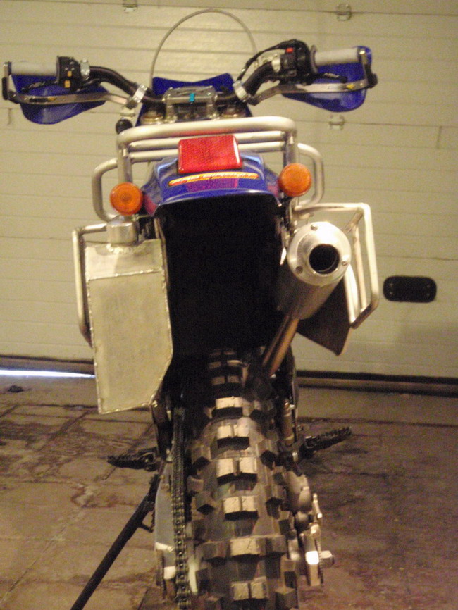

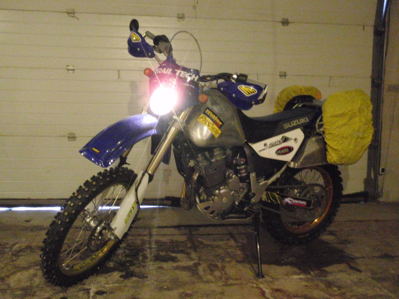

К 2011 году завершил сборку "Suzuki Djebel 250XC", если его, конечно, можно так назвать, т.к. фактически он являлся мотоциклом-конструктором. В начале лета 2010 г. по случайному стечению обстоятельств приобрел раму и движок в отличном состоянии, который в планах было использовать в качестве донора запчастей. Но по прошествии времени рука так и не подняла гаечный ключ над почти новым движком. Решил воплотить давнюю идею по сборке мотоцикла класса эндуро для внедорожного мототуризма, именно под свои потребности (ну мало у меня было в детстве конструкторов biggrin.gif )

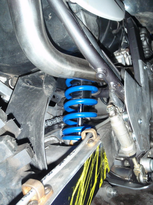

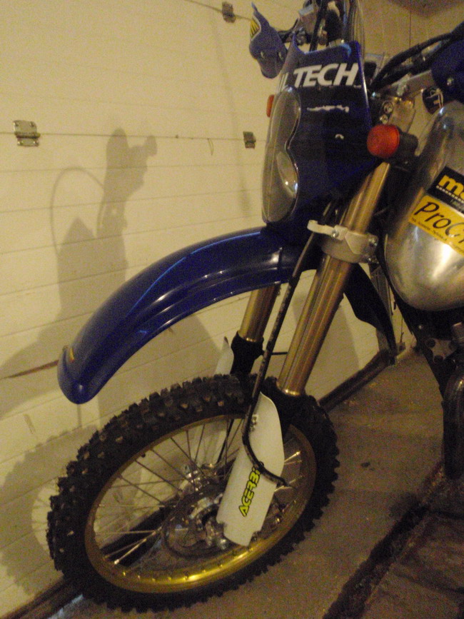

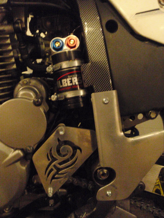

Итак, база (рама и движок) от "Djebel 250XC", передняя вилка от кроссового "Suzuki RM-Z450",задний, полностью регулируемый амортизатор WILBERS от "Suzuki DR350S"

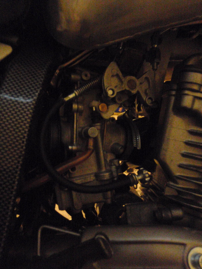

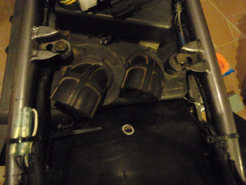

Стандартный, вакуумный карбюратор заменен на карбюратор с ускорительным
насосом MIKUNI TM33, свеча заменена на иридиевую NGK CR9EIX

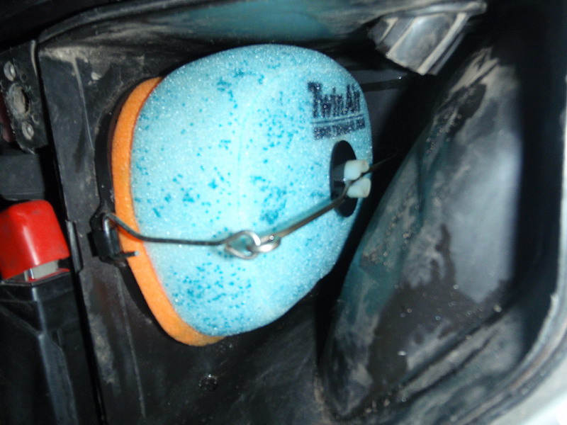

также доработан впуск - увеличен вдвое по площади патрубок впуска,
установлен воздушный фильтр TWIN AIR

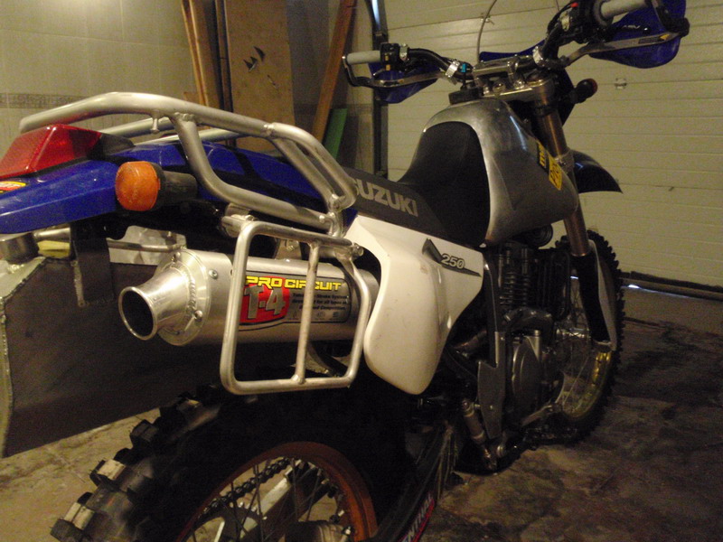

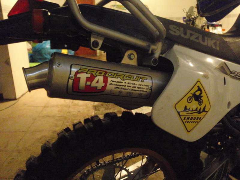

Прямоточная выхлопная труба
PROCIRCUIT-T4
Усиленные и облегченные колеса: WARP9 - перед и
EXСEL - зад. Цепь DID 520, звезды 13-52.

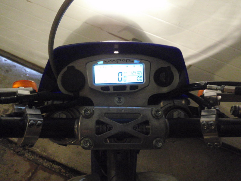

Установлена фара TRAIL TECH X2
(лучший свет среди аналогичных фар), приборная панель TRAIL TECH VAPOR.

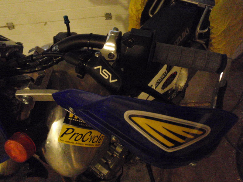

Зарядное гнездо 12 V. Руль RENTHAL FATBAR. Установлены
защита рук CYCRA, складывающиеся рычаги ASV, компактные и

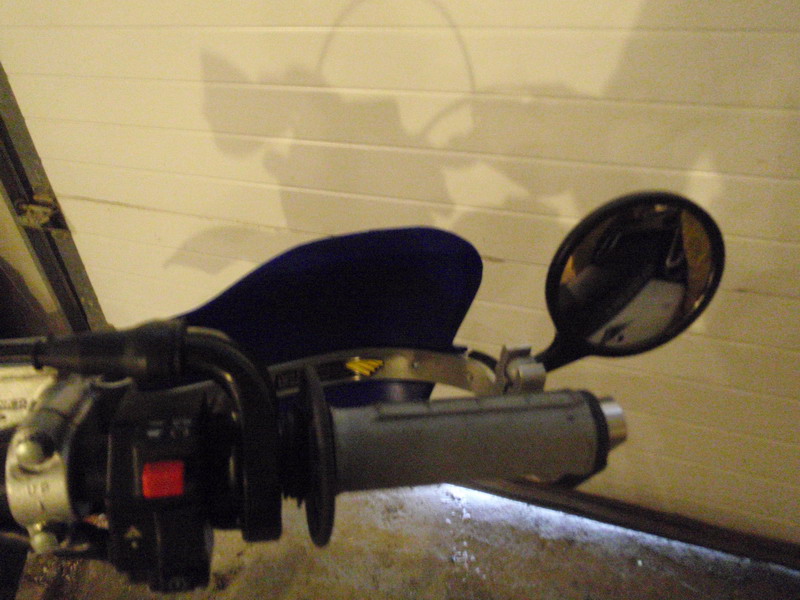

складывающиеся зеркала заднего вида.
Переднее крыло от кроссового YZ250,
заднее крыло от "Suzuki DR650"

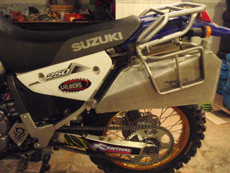

Установлен самодельный алюминиевый бак
объемом 17 литров и дополнительный топливный бак на 7,8 литра.
Под снаряжение из алюминиевого прутка сварены рамки-бугеля для
крепления сумок. Для навигатора изготовлен крепкий корпус-крепление
из алюминия

Также сварена из листа алюминия толщиной 4 мм защита
двигателя, поставлена самодельная защита рамы и заднего тормозного

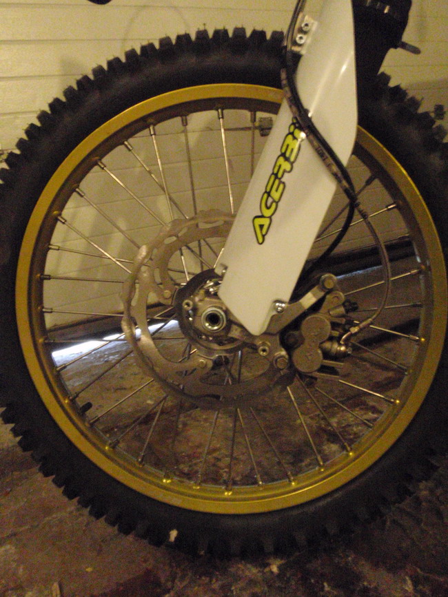

диска. Установлены армированные тормозные шланги

Тормозные саппорты тоже какие-то крутые?
Вот оно сильно выбивается из стиля, если что.
Отнюдь. Обычные джебелевские, с разборки. Кстати на РМЗ и джебеле250хс передние одинаковые, встали без переделки.
сообщение 23.2.2011, 21:23
Сообщений: 23430
Все круто - поздравляю! Вся критика единственно по стилистике (гламура много biggrin.gif ) - но это уж дело хозяйское.

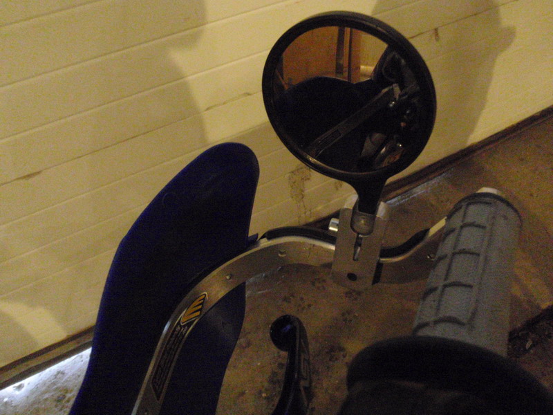

Круть... замут с зеркалами - вещь. Кронштейны -заводского или колхозного изготовления?

Пока я не сломал крепление на одном из зеркал (чуток винтик хотел пдтянуть всего то), выглядели так.
Пришлось пилить-сверлить кусок дюрали, но так оно даже надежнее получилось.

Регистрация: 10.1.2010
Миш, амортик задний от DR350го не помнишь во сколько обошелся ?
А по конструкции ждем с нетерпением первый отчётец из "пампасов" !!!

Мотоцикл: DR650
Rokon MTE
20000руб с немецкого ЕБЭЯ.

...вот тока крыло переднее (и мне тоже так думается) выбивается из образа.

Цитата(VOV @ 23.2.2011, 22:05) *
А где ловушка цепи,или без нее будет?
Да, тоже интересно.

по крылу перед - я себе поставил с KTMа 10г смотрица бомба на днях если интересно могу фото выложить
и ещё вопрос есть возможность изготовить бак и скоко обойдётся
только надо меньшего обьёма чтобы пузо бака не выперало за перья вилки тоесть нужен узкий бак и снизу можно уменьшить мне бы 8 л хватило

VIT присмотрись к баку от старого DRa как у меня, может и заказывать не надо будет самодельный, и узковатый, и влезает всего 9 литров.
Помню) Меня еще долго будут мучать кошмары о потраченой деньге
пусть кошмары не мучают, за новый тюненый германский амортик жабу можно придушить :rolleyes
Извини, вряд ли получится, с этим намаялись хорошенько. Но присоеденяюсь к Исследователь,у. Можно купить от американского DR-Z250 или махнутся с кем нибудь от DR250R
