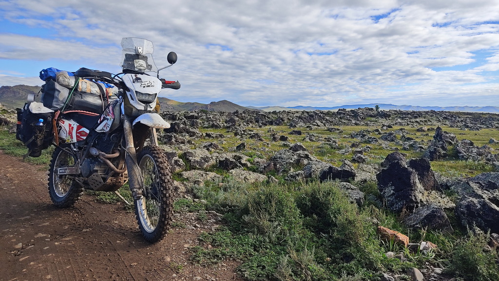

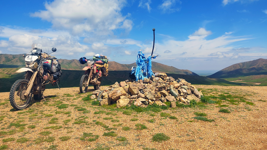

Этим летом обкатали 2 xr400 в Монголии. Один мотард на эндурных колёсах, второй xr400r с двигателем от мотарда (оба электростартер онли). Звёзды 15-47. Совсем мотоальпинизмом не занимались, но перевалы до 3000 были. Мощности хватало везде, единственное возрастал расход, но возможно он в принципе такой на монгольском местном бензине из глубинки.
Когда брал мотард, были сомнения в ходах подвески и в принципе жесткости и комфорте езды после джебеля. Без груза жесткость вилки немного ощущается, но с грузом по грунтовке идёт как утюг. Я предполагаю, что это из-за подгруженной морды, т.к. был установлен ветровик с навигационной панелью и сумка под инструмент в районе фары. Сидушка шире чем у ДРЗ, но по жестче чем у джебеля, но лютого дискомфорта за 5,5 тыс км не доставила. Козления при движении в подъёмы не наблюдалось, по ощущениям развесовка как у джебеля получилась, чтобы перемахнуть какую нибудь канаву ходом, просто приоткрыть газ не достаточно.
По трассе на таких звёздах крейсер был 95-100 + запас для обгона до 120 км примерно.
xr400r по ощущениям помягче за счёт более длинных ходов, но и выше чем переделанный мотард или хр250.

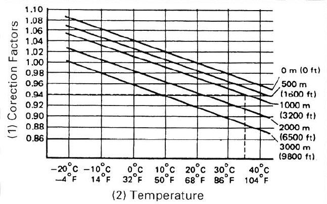

Вообще, на некоторые мотоциклы существуют коррекционные таблички, например на XR400:
Как ей пользоваться? Берем коррекционный фактор и умножаем его на значение стокового жиклера. Например, коррекция 0,94, а главный жиклер 132. 0,94 * 132 = 124 (округляем до 125)
