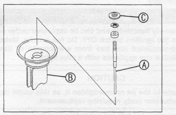

Игла в стандартном положении, то есть, посередине. Но! Я же не зря спросил, в первую очередь, про ГТЖ! Какой размер стоит?
Смотреть, конечно же, надо комплексно!

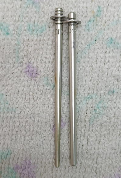

Например, если мы возьмем иглы, то на Шерпу их есть два вида, это 5EI19 (слева на фото) и 5D123, соответственно, справа.
Отличаются они не только профилем, но и длиной! 5EI19 чуть длиннее и тоньше. Еще и два вида колодцев иглы, но чаще всего и там и там идет P-5M. Но может быть и P-4.

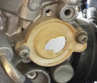

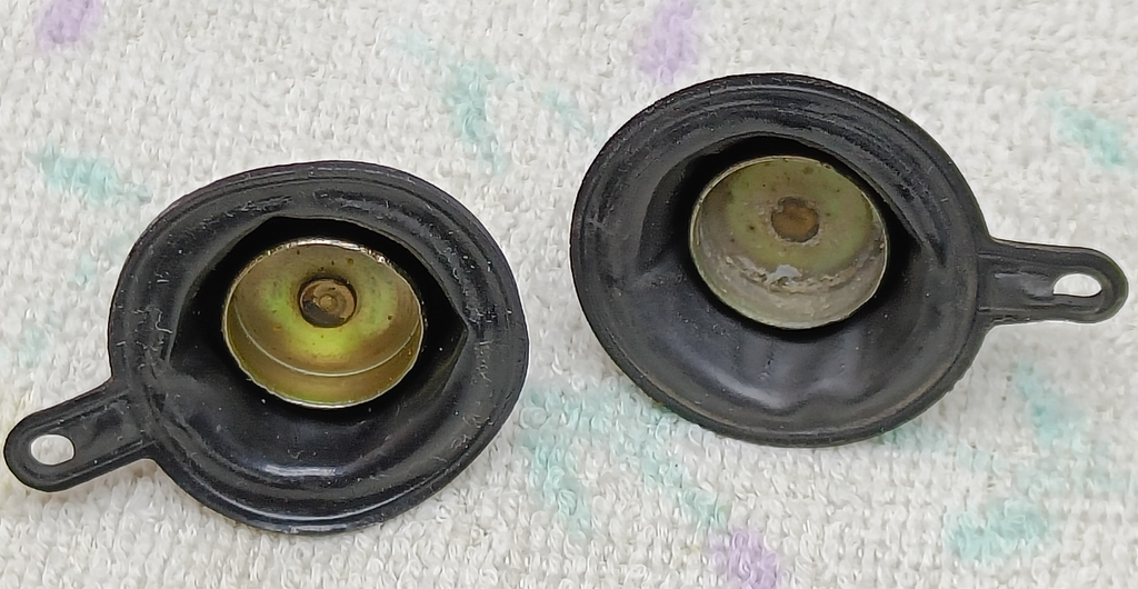

Далее, опять же, какой стоит ГТЖ? Плюс, очень важно посмотреть состояние основной мембраны, чтобы не было в ней трещин и т.п.
Состояние мембраны и белой пластиковой крышки, которая ее прикрывает? Часто она в трещинах, а мембраны в ужасном состоянии и даже закисают, то что ниже на фото - это в мусорный бак.
Крышка может быть таком состоянии

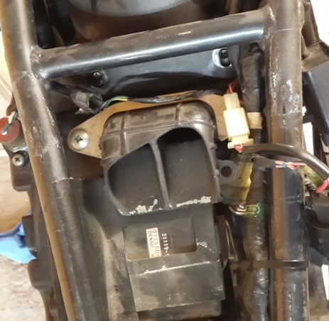

И еще, что было лично у меня, предыдущий владелец, японец, явно ставил прямоток на Шерпу, поэтому он укоротил шноркель и поставил бОльший ГТЖ, а потом вернул стоковый глушитель и продал мотоцикл, но ГТЖ и шноркель остались под прямоток, и если с ГТЖ вопросов у меня не было, сразу сменил, то шноркель я заметил не сразу не мог понять, почему же так беднит? Я просто не видел, как выглядит оригинальный шнокрель, стал разбираться прям по пунктам и сразу стало все на свои места, заменил шноркель и мотоцикл поехал во всем диапазоне.

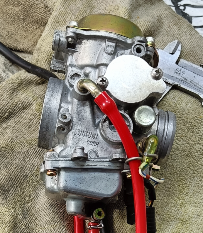

Эти белые крышки, которые трещат, я находил на Авито, их импортозаместили, из алюминия где-то в середине России фрезеруют
KmvWeb
сообщение 15.10.2024, 23:50
Сообщений: 449
Регистрация: 10.9.2021
Да, все верно, у меня на одном карбюраторе стоит такая крышка, уже более 2х лет, полет нормальный. А на другом еще белая живая (у меня просто 2 карба, так до сих пор и не знаю, зачем второй)))
Вот так выглядит все это дело с этой крышкой из алюминия, как говорят, на века:

У меня игла стандартная там пять рисок, кольцо в середине.
Стандартная игла, какая именно? я же говорю, их две версии, как на фото, и так и та шла с завода на Шерпу, отличие в годах.
Вообще, иглу в центр, главный воздушный (который под мембраной, их тоже 2 версии, 80 и 90, обязательно посмотрите!), так вот у меня сейчас конфиг такой, главный воздушный 90, холостого хода 17,5, ГТЖ 122,5, иглу пробовал и ту и ту, которая более тонкая 5EI19 (слева на фото) в целом, лучше, чем 5D123, но и с такой иглой нет проблем. Винт качества 2 7/8 по мануалу.

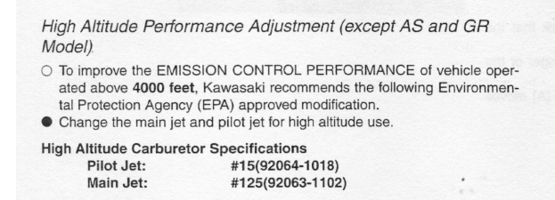

Вообще, по мануалу, на высоте свыше 4000 футов (примерно 1200м), Кавасаки рекомендует такие значения: ГТЖ 125 и 15 холостого хода
Игла собрана правильно? Пластиковая шайба стоит под иглой? Над иглой?
С другой стороны, он вообще бы не ехал, я так понимаю, до 1000м "валит на все деньги"? На верхах не захлебывается? Нет такого эффекта, если выкрутить рукоятку газа на 100%, что мотоцикл держат за хвост?
