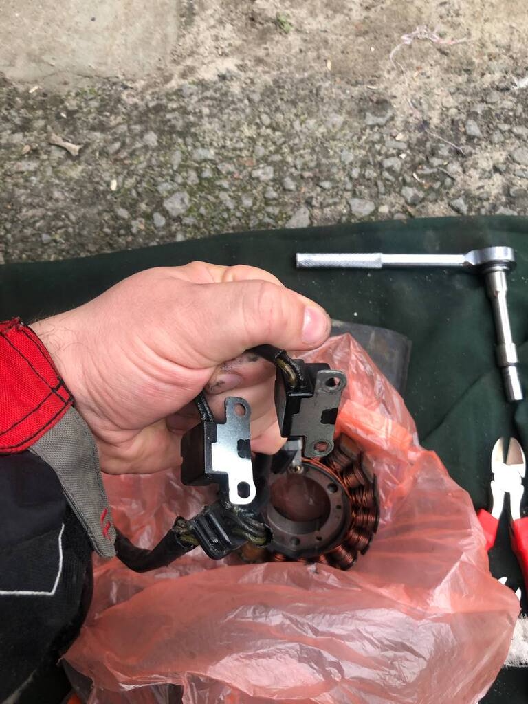

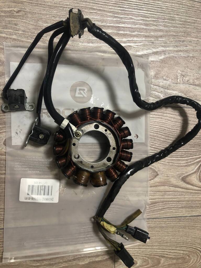

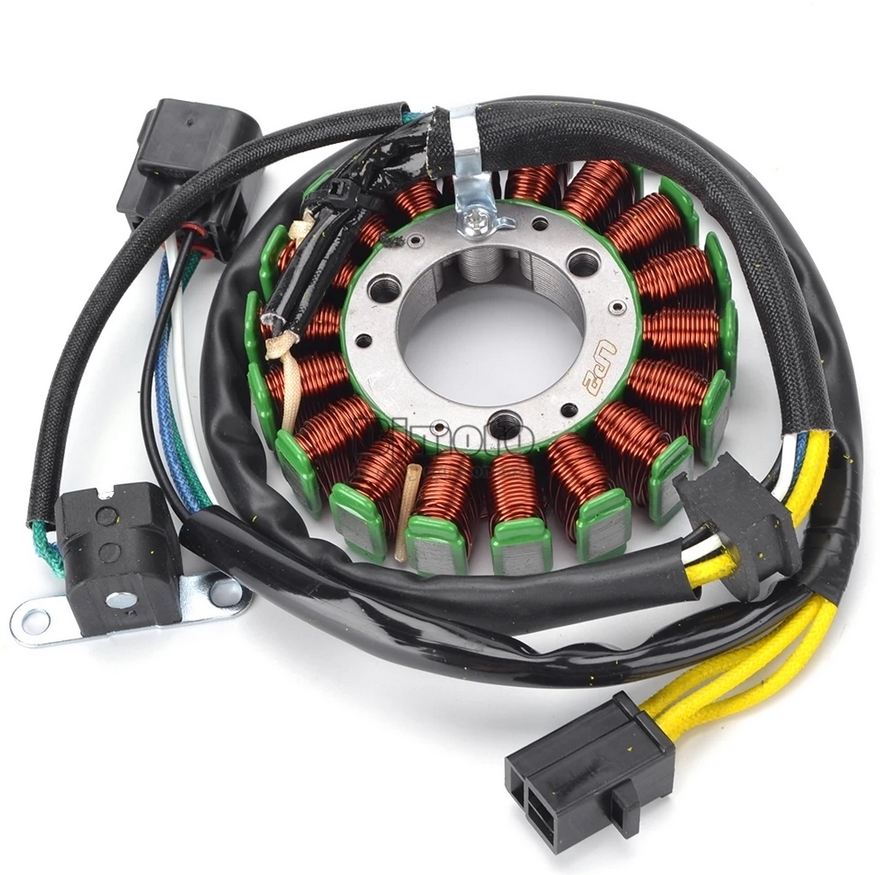

Добрый день.
Подскажите, пожалуйста, не могу найти ответ на ситуацию которая приключилась с моим джебелем 250 SE1 SJ44A 1992г Мотоцикл после нагрева, поначалу через 1-2 часа, а потом уже и через 10 мин - начинает глохнуть... (то есть проблемма прогрессирует) При этом из дополнительных симптомов: 1. пропадает искра (катушку проверил, подкинул с другого рабочего мота - без изменений, дело не в ней) 2. Невозможно завестись на горячую. Грешу на генератор или один из датчиков холла, потому что у меня их аж 2 шт, фото гены + датчики прикладываю. Хочу заменить хотя бы временно на китайский генератор с датчиком холла, но вот проблема - те что продаются в китае аля на мою модель, они идут с одним датчиком холла и вот вопрос - будет ли оно работать? Сталкивался ли кто с такой проблемой на такой модели? Помогите пожалуйста, устал уже)) фото моего: ![]() ![]() то что похожее есть в китае ![]()
