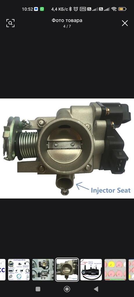

сообщение 21.3.2025, 10:16
Сообщений: 6633
Цитата(vinson66 @ 19.3.2025, 16:34) *
Отверстие под форсунку как сверлить будем?
Такой поставить.
Где-то вчера встретил инфу, что инжектор потребляет 5 ампер. Не знаю правда или нет. Задумался.
Вспомнил про плюс инжектора- не будет литься бензин из карбюратора, когда я тренируюсь разворачивать мот на месте))
