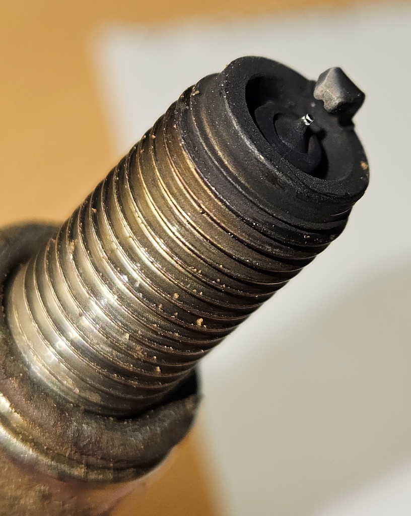

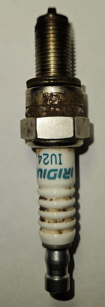

- - ChopHopper   Ребята, всем спасибо, что поучаствовали в решении ...   2.4.2025, 22:50
- - GrizLee   Опа. Я опять угадал. У меня кстати пару дней назад...   3.4.2025, 0:13
|- - ChopHopper   Цитата(GrizLee @ 2.4.2025, 21:13) Опа. Я ...   3.4.2025, 9:11
- - Huandi   Зачем подделывать дешевые обычные свечи, если напи...   3.4.2025, 8:17
- - arapov_stepan   Изолятор чернущщий, в нагаре. Такую свечу надо или...   3.4.2025, 20:39
|- - ChopHopper   Цитата(arapov_stepan @ 3.4.2025, 17:39) И...   9.4.2025, 9:26
|- - Вадим70   Цитата(ChopHopper @ 9.4.2025, 6:26) Может...   12.4.2025, 3:34
|- - ChopHopper   Цитата(Вадим70 @ 12.4.2025, 0:34) От усил...   12.4.2025, 9:45
- - ksr   Цитата(arapov_stepan @ 3.4.2025, 22:39) Е...   3.4.2025, 20:49
|- - arapov_stepan   Возможно и из-за этого   3.4.2025, 20:57
