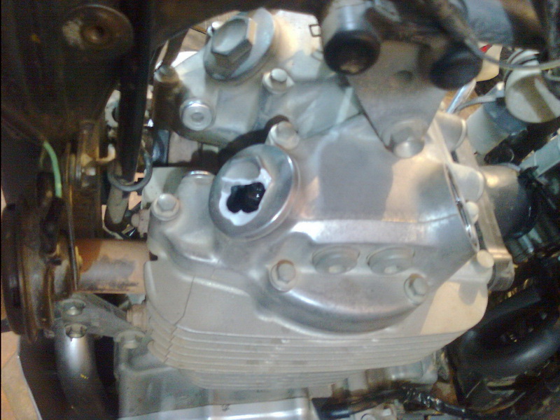

> Крышки клапанов XR400R, Хотел зазоры померить
dityr
сообщение 1.3.2011, 15:32
Сообщений: 93
Регистрация: 12.1.2010
Вставить ник Цитата Из: ЕАО г Облучье
Мотоцикл: Suzuki DJEBEL 250XC хонда XR400
Применил рожковый ключ в место головки вот последствие, хорошо хоть не в сезон.
- dityr   Крышки клапанов XR400R   1.3.2011, 15:32
- - Oblynka   Юрок красава, теперь он у тебя боевой, т.к будто п...   1.3.2011, 15:44
- - serg   Не ты первый... Закажи новую или найди с разборки....   1.3.2011, 16:11
- - Serg696   dityr Наверно только аргон!   1.3.2011, 16:15
|- - inostranez   Цитата(Serg696 @ 1.3.2011, 16:15) dityr ...   1.3.2011, 16:41
- - sey18   Цитата(dityr @ 1.3.2011, 13:32) Применил ...   1.3.2011, 19:30
- - karmoran   ИМХО рожковый ключ не причем... Эти крышки легко о...   1.3.2011, 21:57
|- - dityr   Цитата(karmoran @ 1.3.2011, 21:57) ИМХО р...   2.3.2011, 0:25
|- - karmoran   Цитата(dityr @ 2.3.2011, 0:25) есть некот...   2.3.2011, 22:23
|- - sey18   Цитата(dityr @ 1.3.2011, 22:25) есть неко...   2.3.2011, 22:55
|- - dityr   Цитата(sey18 @ 2.3.2011, 22:55) Хорошо по...   3.3.2011, 3:37
|- - karmoran   Цитата(sey18 @ 2.3.2011, 22:55) Греть мож...   3.3.2011, 9:50
|- - sey18   Цитата(karmoran @ 3.3.2011, 7:50) Насчет ...   3.3.2011, 17:07
|- - dityr   Цитата(sey18 @ 3.3.2011, 17:07) Химия-име...   5.3.2011, 4:02
- - Leksey   Цитата(serg @ 1.3.2011, 18:11) Не ты перв...   1.3.2011, 22:12
- - us   Цитата(sey18 @ 2.3.2011, 22:55) вот есть ...   3.3.2011, 10:58
- - Egor1980   Вообще такие крышки хорошо откручиваются газовым к...   3.3.2011, 11:09
- - i-denis   Будешь ставить обратно - смазывай резинку маслом. ...   20.3.2011, 22:27
