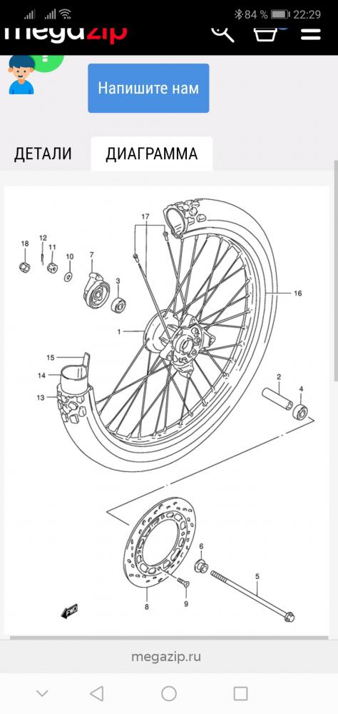

Цитата(Alex_GM @ 14.3.2015, 20:31) *
Коллеги, по результатам чтения темы у меня сложилось впечатление, что в ступицах Джебеля такой набор деталей:
Перед - 2 подшипника 6003, сальник 23х35х6 - 1 шт.
Заднее: 2 подшипника 6004, один 6204, сальники 26х42х8 и 26х47х5 .
Это так? А указанный сальник в переднем колесе - сколько штук? Один? А со стороны привода спидометра какой сальник стоит? На мегазипе не разобрался.
Это для DR 200?
Нифига не могу понять... По каталогу для 2001 года номера - переднее колесо 08113-62017-000 и 08133-62017-000 (т.е. разные). А тут пишут 2 одинаковых 6003.
Заднее колесо - 08143-62027-000 и 08123-63027-000 (т.е. 2 штуки). А тут пишут про три подшипника - 2х6004 и один 6204.
Может кто-то внятно разъяснить сей казус и дать реальные размеры (написанные на самом подшипнике) и количество подшипников переднего (самое главное на данный момент) и заднего колеса?

Цитата(laks @ 19.10.2018, 17:18) *
Это для DR 200?
Это разве раздел по двухсотке?
Тут рассказывается про подшипники для 250.

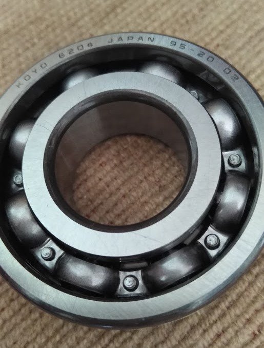

Заказал знакомому, кто занимается запчастями, подшипник 6204, думал они все стандартные.
В результате получил вот это.
Вопрос, его можно воопще в колесо ставить? и надо ли его смазывать как-то, если можно ?
сообщение 19.5.2020, 10:55
Сообщение #274
Сообщений: 14361
Обычный открытый подшипник. Напихиваешь пальцем в шарики с сепаратором литол, вытираешь лишнее, запресовываешь в колесо и наслаждаешься счастьем smile.gif

Может все-таки заказать закрытый, там разница по сроку службы есть ?
