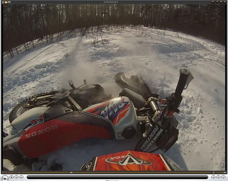

У меня вон вообще сегодня ТАК хранится)))) И ниче))
