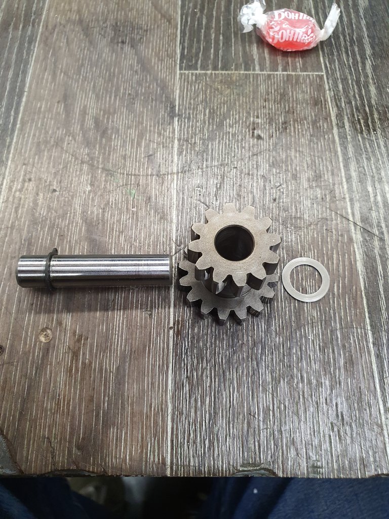

- - FromVolgaWithLove   Стартер в двухсотке начал капризничать, крутит тол...   24.5.2019, 0:39
- - 200   Цитата(FromVolgaWithLove @ 23.5.2019, 21...   24.5.2019, 17:53
- - FromVolgaWithLove   Цитата(200 @ 24.5.2019, 14:53) Это синего...   24.5.2019, 19:54
