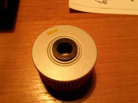

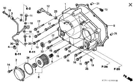

Как правильно установить масленый фильтор на бахе (фильтор хифло)? Резинкой к крышке 2 или металической частью к крышке? И ещё у меня нету штуки под №7.

- - ephu   Резинкой к крышке. 7 -- это и есть резинка.   19.3.2011, 23:15
- - Кортик   Цитата(ephu @ 19.3.2011, 21:15) Резинкой ...   19.3.2011, 23:42
- - pahan_kovrov   До меня стоял мановский фильтор резинкой к пружине...   20.3.2011, 0:01
- - inostranez   Не поленился и посмотрел мануал - фильтр ставится ...   20.3.2011, 8:15
|- - pahan_kovrov   Цитата(inostranez @ 20.3.2011, 8:15) Не п...   20.3.2011, 9:42
- - inostranez   Посмотри как прилегает фильтр к картеру: что-то мн...   20.3.2011, 10:48
|- - pahan_kovrov   Цитата(inostranez @ 20.3.2011, 10:48) Пос...   20.3.2011, 13:23
- - serg   Да, не знал, что хондовцы и здесь намудрили... Теп...   20.3.2011, 12:54
|- - ephu   Цитата(serg @ 20.3.2011, 12:54) Да, не зн...   20.3.2011, 15:19
|- - OttoFrija   Цитата(ephu @ 20.3.2011, 15:19) В смысле,...   20.3.2011, 15:20
||- - inostranez   Цитата(OttoFrija @ 20.3.2011, 15:20) Есть...   20.3.2011, 16:12
|- - pahan_kovrov   Цитата(ephu @ 20.3.2011, 15:19) В смысле,...   20.3.2011, 17:57
- - serg   Цитата(ephu @ 20.3.2011, 15:19) В смысле,...   20.3.2011, 17:10
