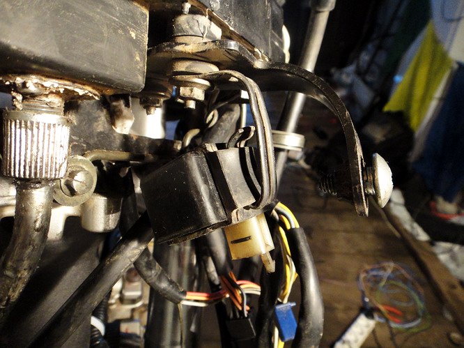

вчера завалился слегонца в заросшей колее, поднял дрын, вижу какая то хреновина на проводе с права у пера болтается, выпала откуда то из под приборки, эта хреновина держится на металлической пластинке, а та, куда-то прикручивается, а куда не пойму, подскажите куда она устанавливается, или сфоткайте

Она в перо кронштейна одевается резинкой на который привинчивается штатный черный шиток (над(за фарой).

прикрепил её хомутиком к жгуту проводов , фартуком закрыл, не куда не денется
бро, прости, что так поздно, у меня вот так:

вот эта буква"д" в месте прикручивания и переломилась, теперь её нет

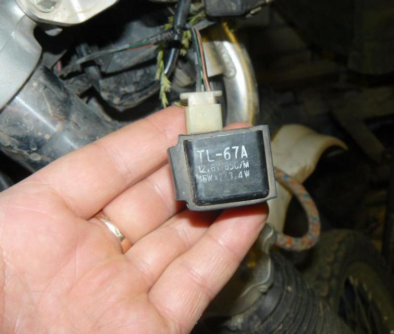

У меня на ходу на джебле стала от тряски гаснуть фара, ближний свет. Времена нынче настали тёмные, фара всё-таки нужна. Решил я разобраться сам.
Вынул всю оптику как прописано было на форуме и обнаружил колхоз в проводах к фаре.
Так же обнаружил некое странное устройство, явно лишее в этой цепи.
Размотав чёрную изоленту я обнаружил примерно как оно работает.
Очевидно, эта хрень должна была гасить фару при старте, но... сделано несколько через жопу.
Как сделано сейчас:
Космическое реле пускается от лампочки нейтрали.
Если нейтраль горит, фара светит еле-еле.
Если лампочка нейтрали гаснет - фара светит в полный накал.
Провод от лампочки нейтрали разрезан и болтается кое-как (белый провод внизу справа).
Как надо:
Надо питать пускач от кнопки стартёра, если вообще это надо.
Надо физический рубильник для ближнего на случай жопы с батареей.
Как у людей сделано?
Я вообще думаю всё это выкинуть и собрать красиво новыми проводами. Или стоит заморочиться?
И да, причина зависимости света фары от тряскости дороги была очевидна - это странные разъёмы закисли и провода в них болтались.

Ето действительно реле и действительно японское. Сделано всё в Японии, но по колхозному уж очень. Думаю, так оставить, переключить на кнопку стартера или выкинуть. И похоже реле включено через задницу тк не гаснет лампочка, а вяло светит. Доки на релюшку нет. Похоже проще поставить выключатель :-)

а чо на ней написано? похожа на датчик удара от авто сигнализ.

ic ziwatto relay

Завтра возьму мультиметр и пойду померяю напругу везде. Если оно действительно снижает напряжение, а не просто гасит фару - это забавно! И светит что-то и батарейку экономит.
