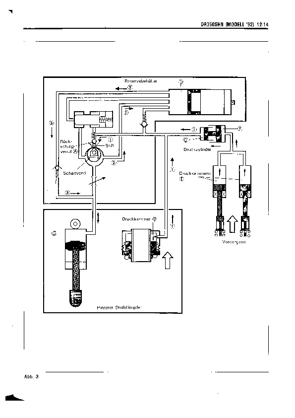

Здравствуйте Уважаемые знатоки! У меня SUZUKI DR-250SHE 92 года. На руле есть барашек регулировки подвески. От него идут два тросика в расширительный бачок заднего амморта. От бачка идёт шланг в ещё один бачок под баком. И из последнего бачка идут два шланга на каждое перо вилки. После переборки вилки часть жидкости вытекла т.к. пришлось отсоединять шланги от перьев. Внимание вопрос: Как прокачать эту систему и какую жидкость туда заливать. Заранее благодарю за ответы!

сообщение 24.3.2011, 9:54
Сообщений: 23406
В мануалах по S-кам эта система подробно описана. Но конечно лучше все делать наугад - другим будет интереснее читать про поломки.
А где же взять этот мануал? Скачал всё что есть на этом сайте, в итоге ни одного упоминания этой системе не нашёл( Может просто не заметил что-то, то ткните пальцем - буду очень рад мануалу по всей этой хитрой системе!
В Интернете тоже не нашёл этого мануала...

сообщение 24.3.2011, 11:49
Сообщений: 23406
Цитата(Исследователь @ 24.3.2011, 13:24) *
мануал DR350S
Так там аналогичная система с регулировками на руле. Вряд-ли Сузуки сделала две разные.
Цитата(Cephei @ 24.3.2011, 13:40) *
значит буду делать наугад
Хозяин-барин unknw.gif В мануале-то все нарисовано.
Ой блин, похоже на 350-ке регулировка одной крутилкой сразу и вилки и заднего аморта - наворочено по самое негорюй.

У меня тоже одной крутилкой сразу и вилка и задний аморт регулируется!
Только что опять пролистал мануал на DR350S, - нет там этой системы! Может не туда смотрю? Дайте ссылку пожалуйста.
сообщение 24.3.2011, 12:51
Сообщений: 23406
Цитата(Исследователь @ 24.3.2011, 14:08) *
не было 350х таких, не было
Значит было. Мануалы у меня на компе на немецком и испанском (не читаю ни на одном). Вот один из них для примера
Буду очень признателен, если выложишь этот мануал на сайт!
сообщение 24.3.2011, 13:19
Сообщений: 23406
Вот он. Думал, у всех такой есть.
http://djebel-club.ru/uploads/Suzuki%20Dr350%201991-97.pdf

Цитата(motodennis @ 24.3.2011, 13:37) *
На инглише найти бы
http://djebel-club.ru/load/suzuki_dr_350_s...99_eng/1-1-0-37
