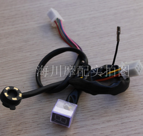

> Индикатор включенной передачи, хендмейд от 200
200
сообщение 30.11.2010, 20:12
Сообщений: 1383
Регистрация: 21.4.2010
Мотоцикл: DR250 GPS
Репутация:   71

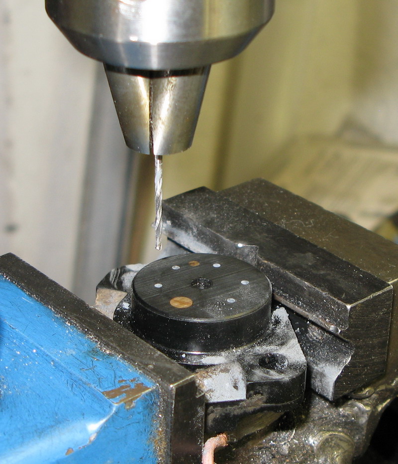

Датчик номера передачи. Разметил для сверления.
Сверлим.

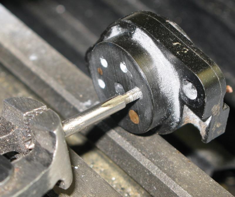

Резьба М3.

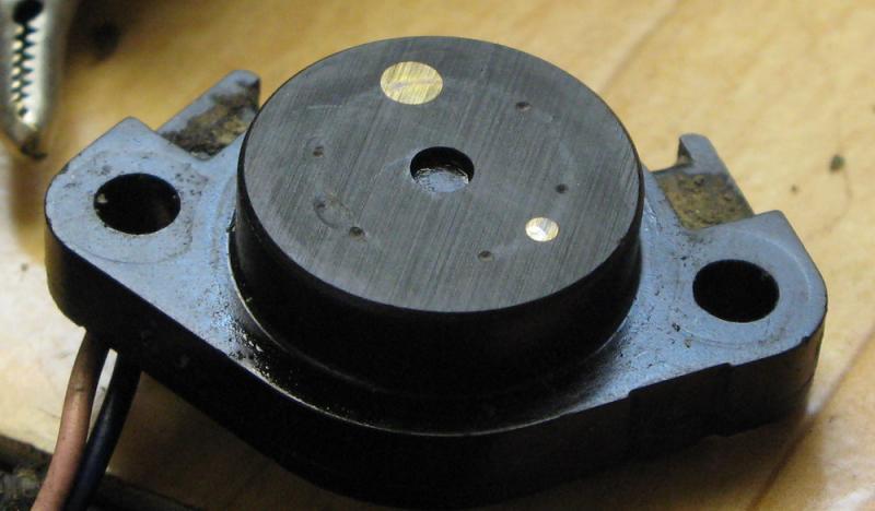

С винтами в качестве контактов.

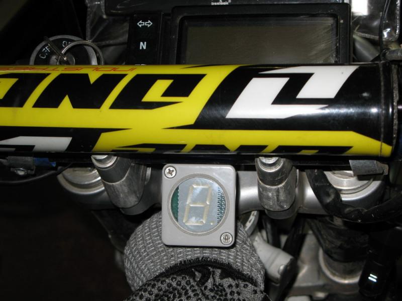

Проверено тестером, осталось доделать провод и индикатор. Это уже совсем просто, только нужен дизайн. Предложения по дизайну и размещению индикатора номера передачи принимаются.
Если не сверлить - есть и другие подходы http://www.rlocman.ru/shem/schematics.html?di=65293
http://cxem.net/avto/electronics/4-87.php

- - 200   на чем пока остановился. осталось поставить на мес...   17.1.2011, 19:05
- - Leksey   Восторгаюсь. Кайф.   17.1.2011, 20:24
|- - 200   Цитата(Leksey @ 17.1.2011, 18:24) Восторг...   17.1.2011, 20:35
- - Leksey   Я считаю, что надо подробный рассказ делать. Точне...   17.1.2011, 20:51

- - 200   MVI_2387.AVI Получилось примерно так. Еще можно с...   25.2.2011, 19:41

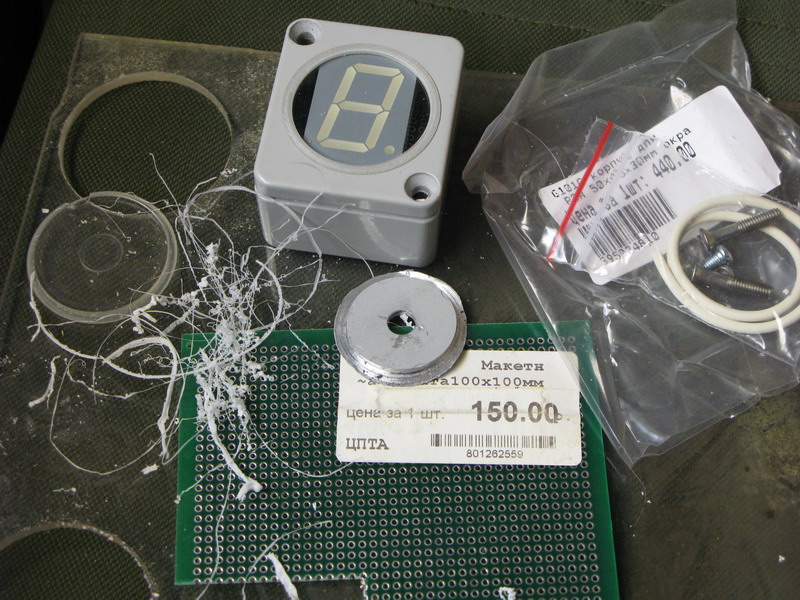

- - 200   Пока что идет разводка платы индикатора. Чертеж да...   15.3.2011, 17:02
- - 200   Изготовлены печатные платы. Изготавливаются датчик...   25.3.2011, 12:39

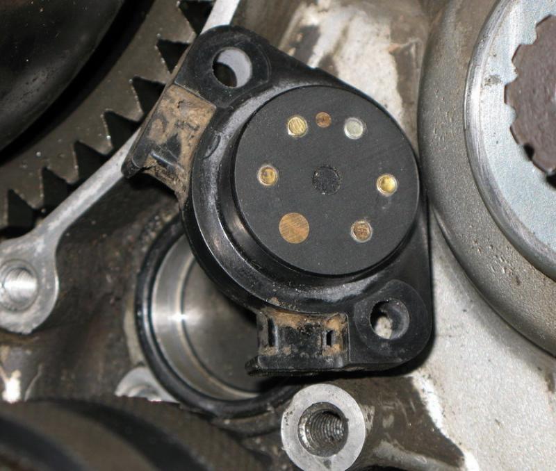

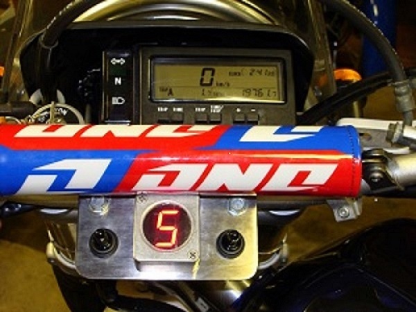

- - Huandi   Только левую крышку двигателя надо снимать для уст...   1.4.2011, 10:32
- - serg   Да, только крышку снимать. Из расходников больше н...   1.4.2011, 10:39
- - serg   Цитата(200 @ 1.4.2011, 11:48) Крышку не с...   1.4.2011, 10:51
|- - 200   Цитата(serg @ 1.4.2011, 8:51) О, это ещё ...   1.4.2011, 11:07
- - Huandi   Цитата(200 @ 1.4.2011, 13:48) Крышку не с...   1.4.2011, 10:59
- - Huandi   Цитата(200 @ 1.4.2011, 14:07) Крышку звез...   1.4.2011, 11:12
|- - 200   Цитата(Huandi @ 1.4.2011, 9:12) Это-то вс...   1.4.2011, 11:15
- - Huandi   А зеленый не такой яркий? Красный-то понравился.   1.4.2011, 11:32

- - 200   Вышло яркое солнце и как раз потестировал. Красный...   4.4.2011, 18:56

- - Huandi   200 как сам датчик-то меняется? Он просто снаружи ...   4.4.2011, 20:00
