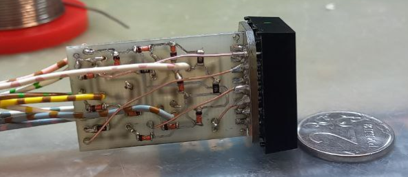

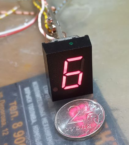

- - Vladikas   В общем, выложил всё на яндекс диск. Всё работает....   29.3.2022, 10:27

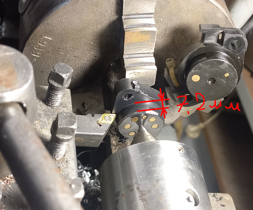

- - Vladikas   На Джебеле недостаточно контактов на датчике КПП, ...   30.10.2024, 0:44
- - Vladikas   Если купить датчик от Suzuki GN125 и слегка его до...   9.12.2024, 23:28

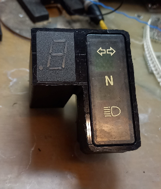

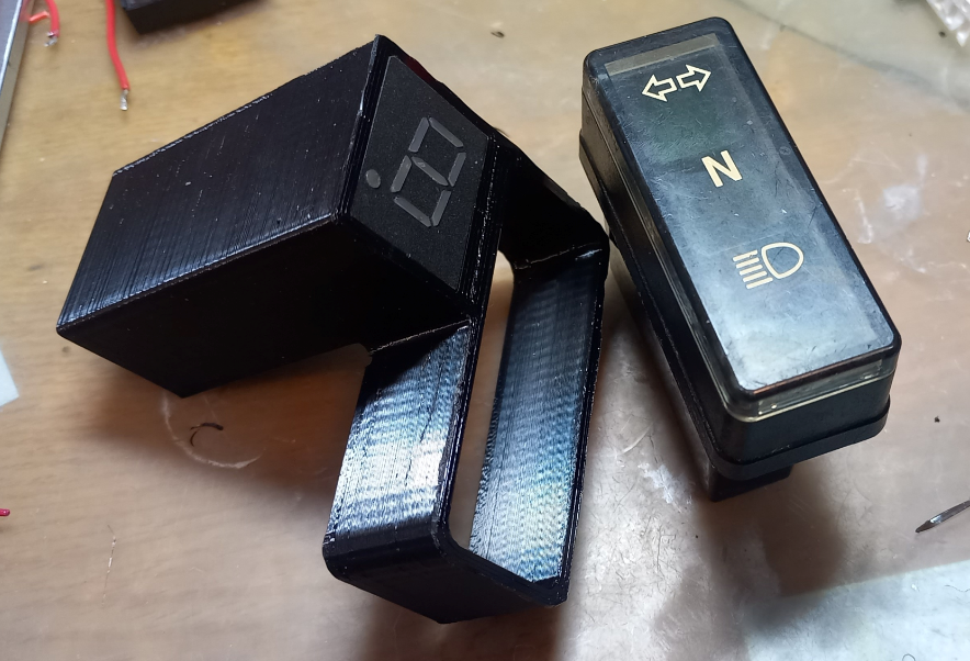

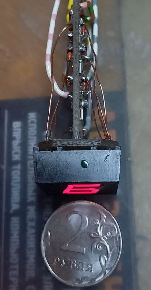

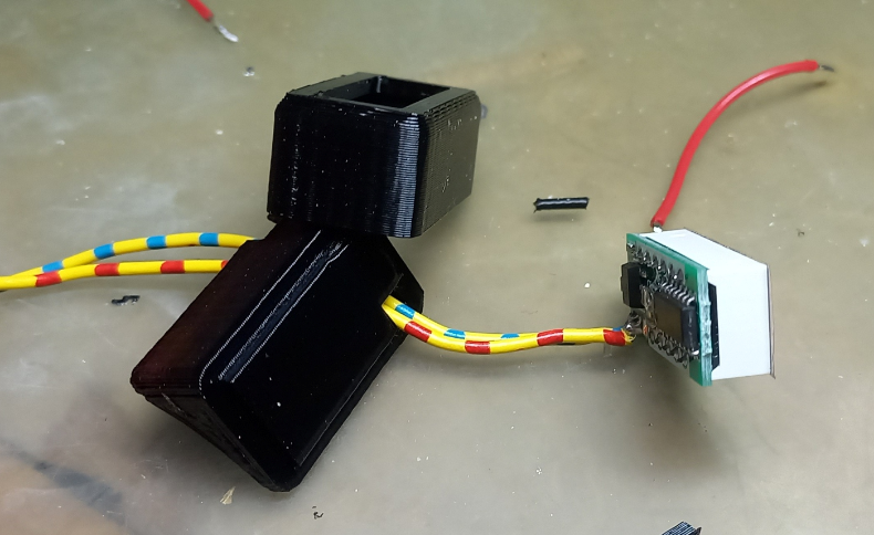

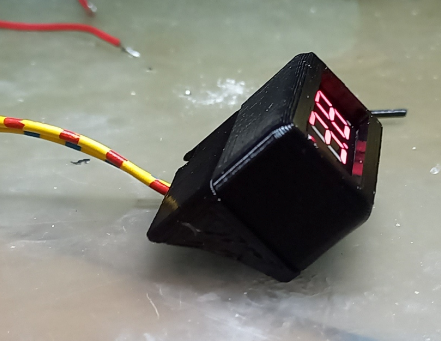

- - Vladikas   Сделал себе новый индикатор.   20.12.2024, 18:14
- - Leksey   Огонь! Мне нравятся поделки. А мой индикатор о...   21.12.2024, 8:05

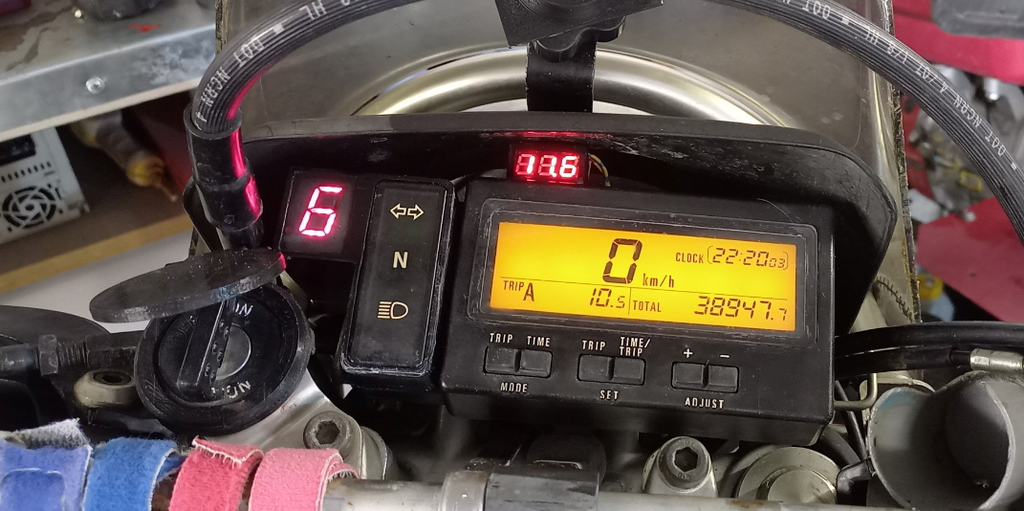

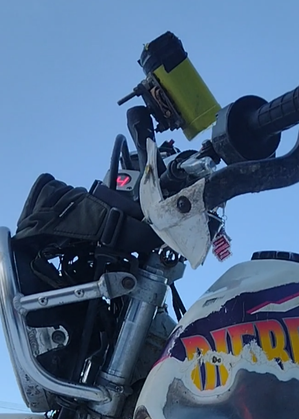

- - Vladikas   Продолжу. Установил на мот свой индикатор. ****...   19.4.2025, 11:46
- - serg   А что вольтметр так мало показывает? Даже на заглу...   19.4.2025, 21:03
- - Vladikas   Аккум после зимы. Не начал тогда сезон ещё.   19.4.2025, 21:37
