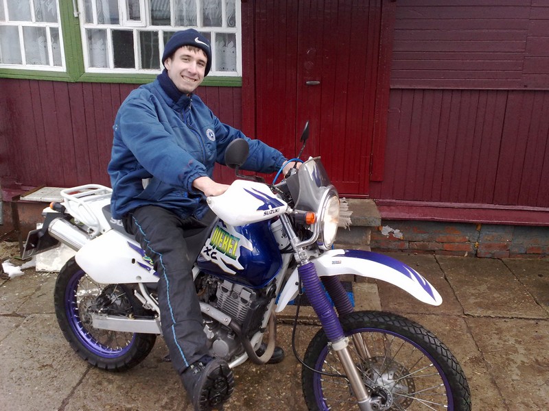

Всем доброго времени сутокsmile.gif сегодня 10.04.2011 открыл сезон 2011. После длительной сборки, подготовки и борьбы с погодой всё же решил что пора, не смотря на дождь (который то шёл, то заканчивался каждые 20 минут, и на температуру +5)...
Главная доработка, которую решил произвести, - это установка армированных шлангов фирмы VENHILL, результат пока положительный, но не окончательный, сила торможения увеличилась значительно, но всё же есть одна проблемка, прошу вашей помощи: после установки переднего шланга и прокачки тормозов, воздух не уходит полностью (я прокачивал следующим образом: нажимал на ручку тормоза 10 раз, зажимал, потом сливал через штуцер с силиконовой трубкой, которая была одним концом погружена в тормозную жидкость поэтому подсасывание воздуха через трубку я исключаю, повторялась процедура до тех пор, пока не появилрсь усилие на ручке...) в общем после первой поездки вокруг дома и нажатия на передний тормоз пару раз, ручка "провалилась" и томозного усилия почти не оказалось..., вывод: есть воздух в системе. Я начал снова прокачивать тем же способом и проехавшись снова, заметил, что тормозит намного лучше, но всё равно были моменты когда при одинаковом усилии была разная сила торможения, но резкого провала нет. У меня есть предположение, что нужно покататься ещё немного и прокачивать периодически, т.к думаю что это вызвано тем, что тормозной шланг у нас довольно длинный, и выгнать весь воздух будет не так легко. Может кто сталкивался с похожей ситуацией и подскажет, как можно ещё прокачать и выгнать окончательно воздух или ,ПОВТОРЯЮСЬ, нужно покататься и прокачать ещё пару раз... Тормозил с разных скоростей от 10км/ч до 80км/ч
P.S. задний тормоз работает как часыsmile.gif и собранная система нигде не "сопливит"

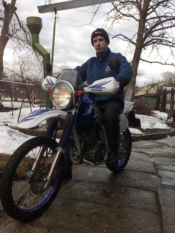

УРА ТОВАРИЩИ!!! Сегодня поборол пузырьки воздуха в шлангеsmile.gif Вооруживщись медицинским шприцом на 20кубов вытеснил армию пузырьков. Тормоза стали очень информативными, не жалею что поставил армированные шланги-это того стоит (эффект на лицо)Прикрепленное изображение
