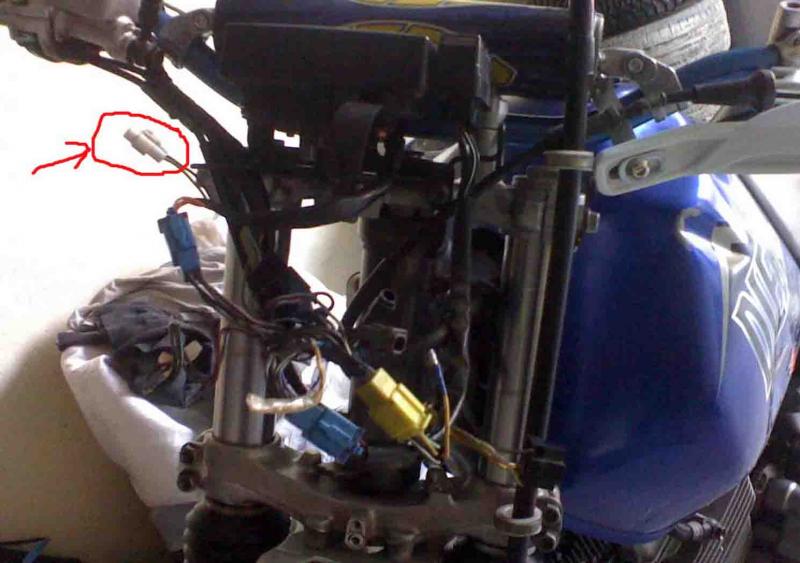

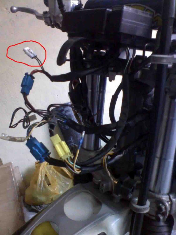

Доброго всем времени дня!
Помогите люди добрые. Мот достался мне в полу разобранном состоянии (по части проводки) светотехника, приборка, сигнал, ключ зажигания были сняты, заводится нажатием на кнопку стопак горит. Бывший владелец клялся что ничего не обрезал просто разбирал разъемы (похоже так и есть). Сейчас вот пытаюсь все поставить на место и в процессе работы всплыли определенные трудности:
1) Может есть у кого крупные фото чтоб разглядеть места крепления поворотников и сигнала
2) Не могу найти разъемы для задних поворотников
3) От приборки идет провод с 2мя разъемами один пристроил со вторым не могу разобраться (на фото выделил проблемный разъем)
4) Подозреваю что где то должно находится реле поворотников
Господа эксперты подскажите новичку (по форуму искал но не нашел ответов на свои вопросы)

Если проводка на ДРЗте и Джебеле схожи то этот разьем у меня тоже висит, (расбирал тока вчера провода перекладывал под фарой) остальные разьемы по виду и по цвету удивительно похожи smile.gif . Разьем предположительно либо датчик подножки либо датчик выжима сцепления.

Вообще так обозначается споротивление (резистор). Совет - смотреть по цвету проводов, что это. Заодно нам расскажешь. По поводу белого разъема - я себе недавно руль менял, и тоже обратил внимание на этот разъем. У меня тоже не подключен, пары я ему не нашел.
ГПСа нету? Мне кажетьсмя что он к нему подключается

Белый разъем это вероятней всего ГПС, у меня тоже не подключен ни к чему, какой там цвет проводов?
