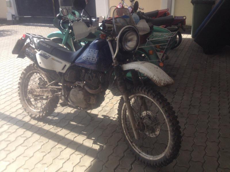

- - BUGER   Один из моих бывших Мотов. Смесь БМ с Джебелом, ра...   15.7.2020, 17:54
