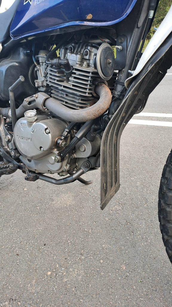

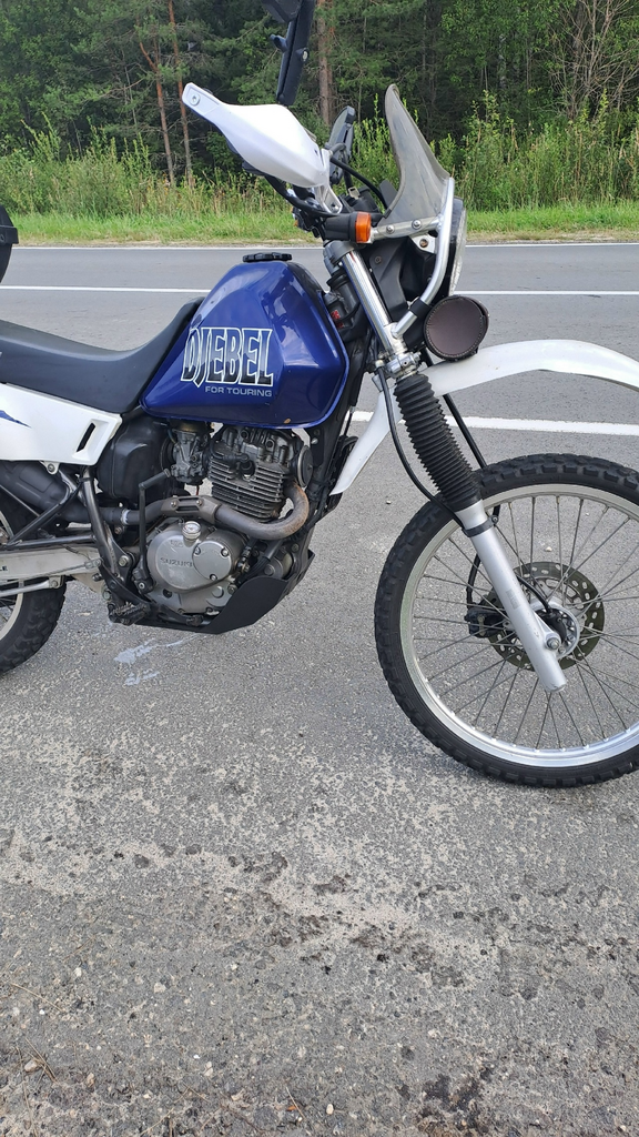

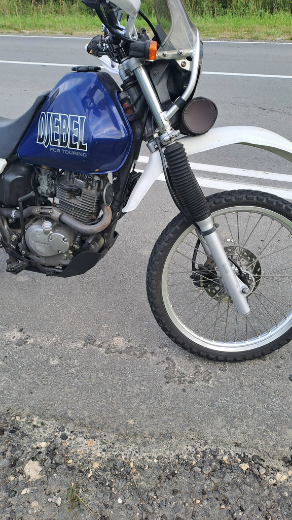

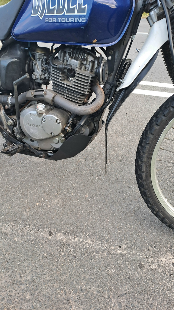

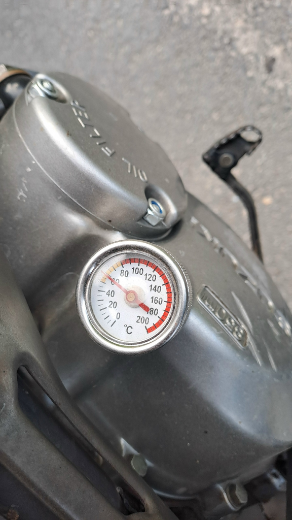

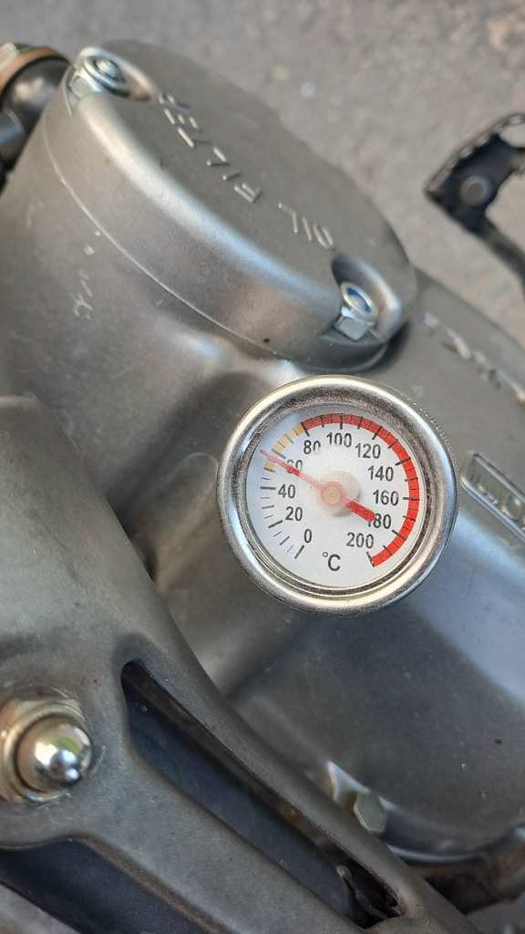

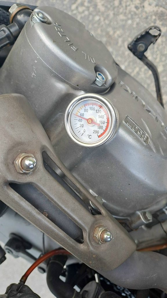

Итак, эксперимент состоялся.
Заезды на расстояние ~3км. Туда и обратно (итого 6). Хотя вечерело и температура падала, результаты неожиданные.
Тест уложился примерно в 40 минут. 4 заезда на скорости 80 км/ч.
Итак, приехал на место тестирования. Примерно 15 км. Мотор прогрет. Крыла нет, защита есть.
Прикрепленное изображениеПрикрепленное изображение

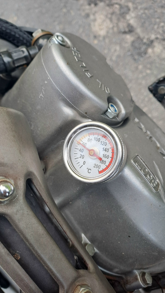

В той же конфигурации делаем первый заезд.
ставим лопату (максимальное сопротивление охлаждению)
снимаем защиту
без защиты и лопаты, голый мот
Не смотря на то что вечерело и температура среды немного падала, двигатель не остывал больше.
Примечательно, что после остановки (пока снятие лопаты/защиты) через несколько минут температура в картере поднималась градусов на 10.
После последнего теста температура по трассе так и не упала меньше 60 (без защиты и лопаты), а в городе вообще поднялась до 70.
Насчет дистанции - не мало. После старта поднявшаяся температура стабилизовалась до рабочей в течение 300-400 м.
Мои выводы:
1. Видимо, радиатор нивелирует воздействие всех навесов (разница в 10 гр. максимум)
2. Температура в моторе напрямую связана с температурой окружающей среды. На момент эксперимента было ~17. В +30 доходило до 80+.
3. Минимальная температура на трассе на крейсерской скорости, в городе температура +10..+15.
Обсуждаем.
По факту разница между "голым" мотом и полностью укрытым (защита+лопата) в пределах 5 гр.
Видимо, главный фактор - температура среды (и стиль движения, в городе +10)
В общем, ставлю лопату и защиту обратно (в защите дыр насверлю все-таки)
PS. Радиатор на ходу неплохо так обдувается, практически весь.
PPS. Финальные выводы: Защита практически не влияет. Лопата влияет минимально (в пределах 5 гр.). Максимально влияют другие факторы - температура среды и скорость (и нагрузка) движения.
PPPS. Бак не ржавый, это капля глиняной брызги.
