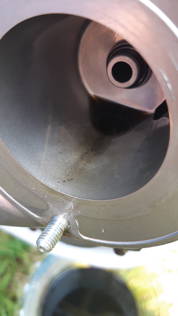

Всем привет, подскажите пож кто в теме.
Какие-то доработки с крышкой сцепления нужны, по мимо того что нужно будет просверлить отверстие и нарезать резьбу в районе масляного фильтра?

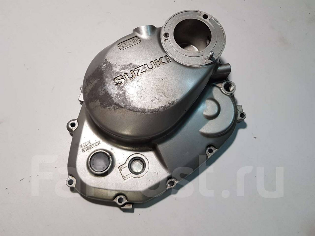

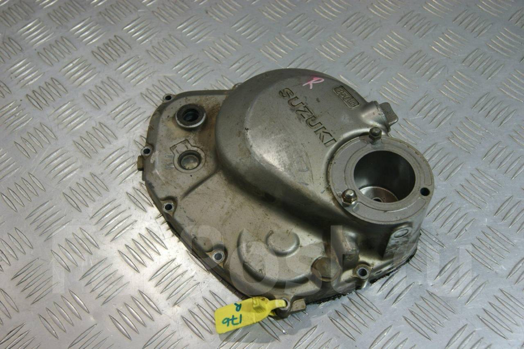

Чтобы поставить радиатор на DR200, я правильно понимаю, надо:
- или ставить крышку сцепления от DF,
- или сверлить крышку и заваривать отверстие в колодце маслофильтра,
- или ставить крышку маслофильтра из подобного кита https://aliexpress.ru/item/1005005856444426.html (и заваривать отверстие) ?
сообщение 8.8.2023, 6:43
Сообщение #49
Сообщений: 23412
А там заглушки-болта нет в этом месте?

Насколько я понимаю, боковое отверстие (DF) или отверстие на дне колодца маслофильтра (DR) - это входное для масла, а под фильтром - выходное.
Между ними (в крышке?) реализован клапан bypass (поскольку в самом фильтре никаких байпассов нет).
Ну или сам подпружиненный фильтр является одновременно клапаном?
Кто знает, уточните.
upd: Про фильтр-клапан затупил. Не в том направлении ток масла.

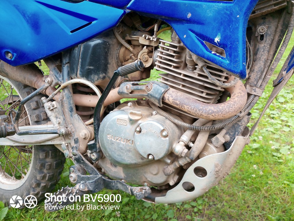

Радиатор же можно закрепить внутри мощной D-образной дуги, которая будет служить защитой.
Места креплений есть:
