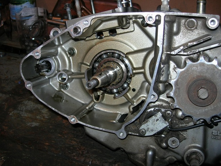

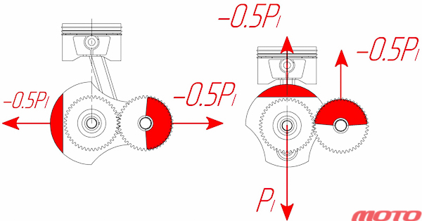

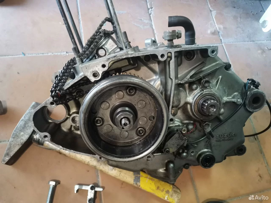

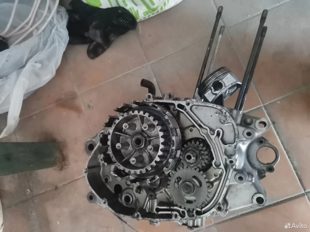

- - ksr   Накидаю картинок, а то разговор беспредметный как ...   7.2.2025, 14:01
- - BUGER   Цитата(ksr @ 7.2.2025, 14:01) По идее над...   7.2.2025, 17:48
