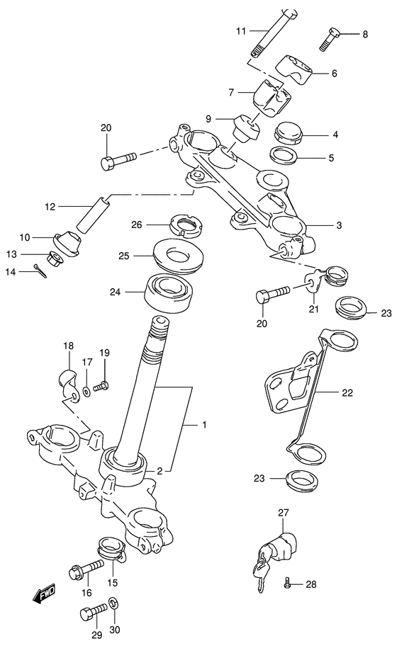

- - send2u   Все-таки хочется побороться за 200ку) Вот тема с а...   3.5.2024, 14:34
- - serg   Руль от вибраций не спасёт (спасёт при падении, ст...   3.5.2024, 17:58
- - send2u   Цитата(serg @ 3.5.2024, 17:58) резиновые/...   3.5.2024, 21:24

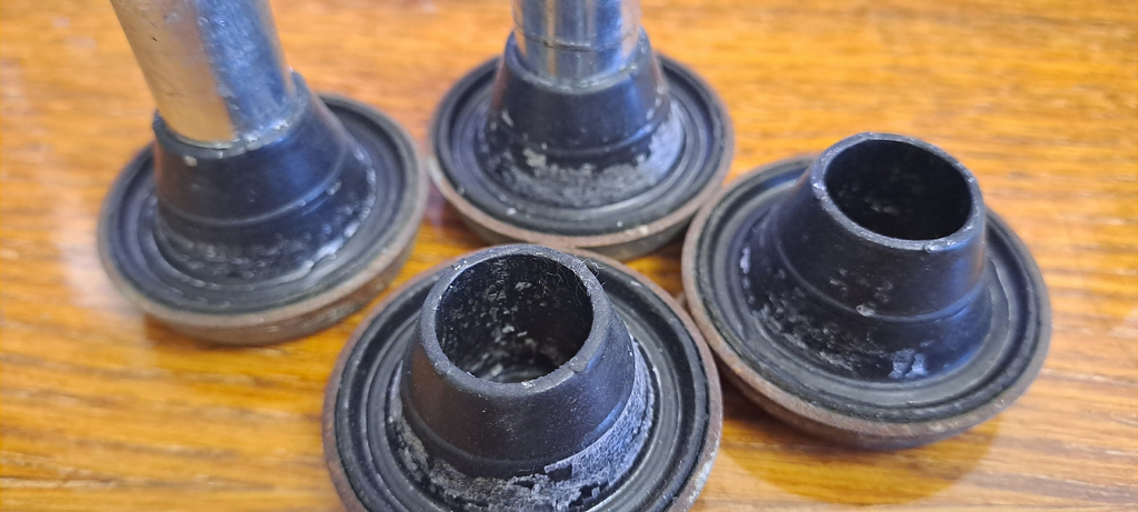

- - LoneWolfRU   А сайлентблоки живые, не высохли\развалились ...   4.5.2024, 9:52
- - serg   Цитата(send2u @ 3.5.2024, 21:24) предусмо...   4.5.2024, 15:26
|- - send2u   Цитата(serg @ 4.5.2024, 15:26) Согласен, ...   4.5.2024, 19:06
