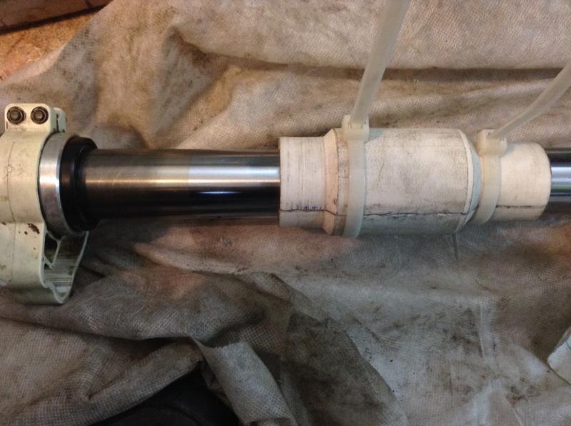

на выходных проделал эту операцию
предварительно изготовил оправку для запрессовки сальников и направляющих вилки
сделал её из полипропиленовой трубы D=63мм, внутренний диаметр у неё оказался d=41~42мм (очень удачно)
обжал стяжками, хотя, наверно, хомутами более правильно было бы
сначала запрессовал направяющие
затем сальники

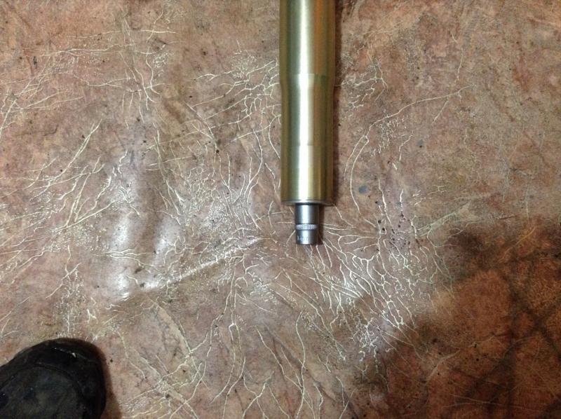

те, кто первый раз разбирают эти перья (перевёрнутая вилка, без SHC), будьте предельно осторожны при откручивании верхней алюминиевой пробки
она сделана с конструктивным недостатком (на мой взгляд) - при диаметре около 50мм, размер шестигранника для откручивания 17мм высота около 5мм

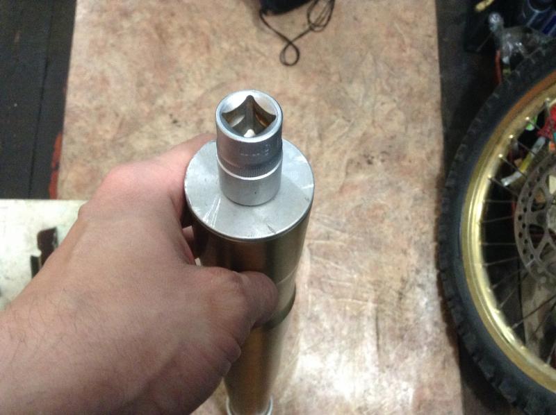

в моём случае предыдущий хозяин завернул пробку с каким-то дичайшим моментом и я, несмотря на все предосторожности, грани сорвал
я прям в отчаянье впал, хотел уже сверлить отверстия, вбить штифты и открутить каким нибудь прутом
но друг посоветовал попробовать напрессовать на остатки шестигранника головку меньшего размера и крутануть ей
нашли у соседа по гаражу 12-гранную головку на 16, "лёгкими" ударами молотка я её сверху напрессовал, удлиннил вороток с помощью трубы до полуметра
и... сработало
всё разобрал, слил, залил, поменял, собрал и, вот теперь, не знаю, что теперь делать с этой пробкой
несмотря на то, что я смазал резьбу графитом и закрутил совсем нежно, думаю, что если сниму головку, то в следующий раз открутить уже не получится
я уже подумываю установить перо, как есть, а под руль купить проставки, чтоб головка поместилась ))
з.ы. может у кого есть пробка от этой вилки в продаже? куплю
я её партнамбера даже не знаю, ибо нет этой вилки на мегазипе и, вообще, нигде
