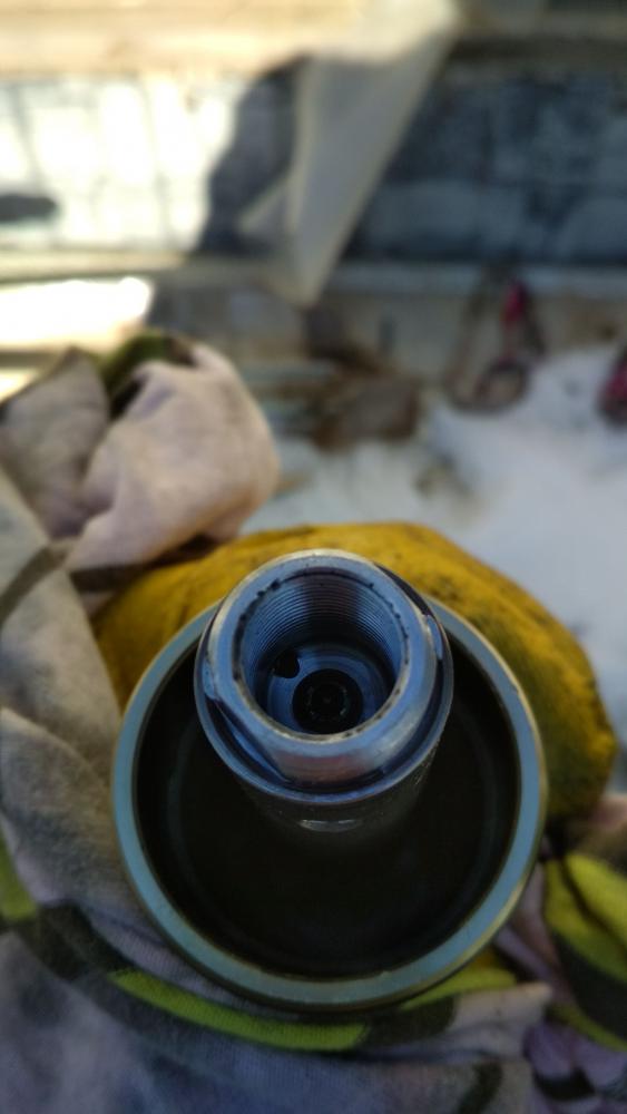

сообщение 22.3.2019, 13:26
Сообщение #155
Сообщений: 7
Регистрация: 28.2.2019
Вставить ник Цитата Из: Приморский край, г. Большой Камень
Мотоцикл: Suzuki DR250S
Цитата(motodennis @ 18.4.2011, 7:55) *
А теперь представляю правильную инструкцию по смене масла вилки:
1) не снимая с траверсов откручиваем болт, который обозначен цифрой один, а потом тот, который обозначен цифрой два. (Первый болт требует специального ключа, который я никогда не всречал и если его нет, то можно воспользоваться пасатижами. Первый болт связан с трубочкой, через которую идет давление для регулировки жесткости с руля. Внутри болта для этого есть маленькая дырочка)

Приветствую, столкнулся с проблемой, при замене сальников обнаружил что на нижней части металлического основания в которое вкручивается болт с регулировкой имеется задиры, не могу понять в чем причина их появления

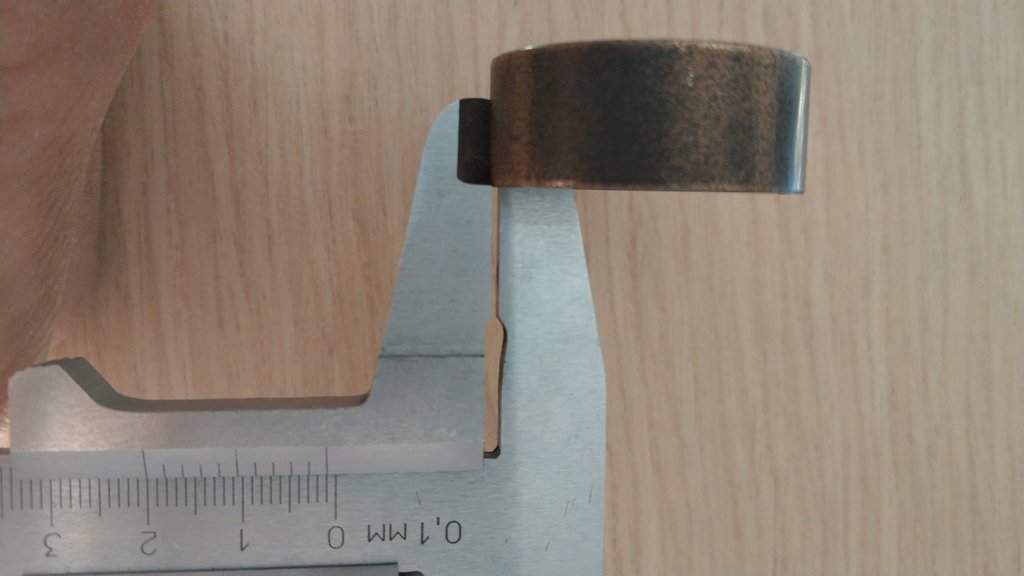

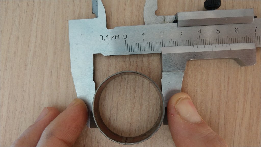

здраствуйте подскажите номерок направляющей под номером 10 , вилка перевертыш, мега зип невыдает её
evgen1988
сообщение 23.1.2021, 11:29

Мотоцикл: suzuki dr250s 93г sj44a
может есть аналог этой втулки, сузики сняли эту втулку с производства
51197-08C00-000

Avenger
сообщение 23.1.2021, 14:29
Сообщение #161
Сообщений: 16
Регистрация: 6.4.2019
Мотоцикл: dr250s 91г
51197-08C00-000
Точных аналогов не нашел. Есть такого же диаметра, но шириной 19.8 вместо 14.8. Например этот 51152-08D00-000. Я такие купил, но еще не обрезал. У кого-нибудь есть опыт укорачивания направляющих, кроме как на токарном?
evgen1988
сообщение 23.1.2021, 15:10
Сообщение #162
Сообщений: 31
Регистрация: 3.11.2020
Вставить ник Цитата Из: Находка
она с внутреним напылением? надо с наружним
турбинка не вариант, слишком варварски) тока токарю , будет как завод
Avenger
сообщение 23.1.2021, 18:05
Сообщение #163
Сообщений: 16
с наружным покрытием.
