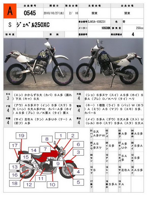

Уважаемые форумчане, нужна ваша авторитетная помощь.
История такова: с другом, совершенно случайно, попал в мотосалон(он куртку новую присматривал) и так, между делом, рассказывал про свой мот. Там я и заприметил Djebel. Продавцы не подходили (порадовало, т.к. думал, что сразу начнут навязывать что-нибудь), а друг, увидев мой интерес, стал расхваливать его на все лады (сам хочет эндурку,но пока у него дорожный). В итоге я на него что называется запал, но денег не было и мот ушел к другому счастливчику. А теперь главное - деньжат я подкопил и нашел ноый вариант, но нарисовалась проблема. У мотоцикла в аукционном листе стоит 3-ка по движку. В связи с этим у меня вопрос, как к этому относиться? Движок скоро кончится? Аукционный лист прикладываю ниже, может кто разбирается и готов разъяснить его содержание и, вообще, стоит ли заморачиваться на этом Djebel'е или опять искать что-то другое? Если кто готов в Питере посмотреть мот лично и дать профессиональную оценку - я в долгу не останусь.

OttoFrija marafon_1, лезьте сами его пробивайте по аукционам... 26.4.2011, 14:57
marafon_1 Цитата(OttoFrija @ 26.4.2011, 12:57) mara... 26.4.2011, 16:07
alexgrey Цитата(marafon_1 @ 26.4.2011, 13:07) Если... 26.4.2011, 16:44
alexgrey 3 за двигатель скорее всего из-за тюнинга (прямото... 26.4.2011, 15:09
serg Прикольно, заявлено 10530 пробег, а тормозные диск... 26.4.2011, 17:27
marafon_1 Цитата(serg @ 26.4.2011, 15:27) Прикольно... 26.4.2011, 19:35
m@x шум в двигателе не отмечен - уже хорошо, а так - м... 26.4.2011, 18:46
serg Цитата(marafon_1 @ 26.4.2011, 20:35) А пр... 26.4.2011, 21:38

oldhog То что не заводится ничего не значит, может карбюр... 30.4.2011, 23:48
sergsin Смотрел я этот мотоцикл с месяц тому назад, по мои... 9.5.2011, 15:55
serg Цитата(sergsin @ 9.5.2011, 16:55) по моим... 9.5.2011, 15:58![]() ![]() |
