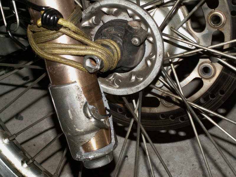

Катался я катался и упал =)
С вилкой произошла досадная неприятность, вот такая:
На мегазипе деталька не бьется. Пробовал токарю отдать - из дюрали точить очень много денег получается. Что будет если я этот подстаканник из стали забубеню? Это было бы сильно дешевле =) Изначальный материал мне непонятный, чем-то силумин напоминает.
Или забить болт на токарей и купить себе другую вилку?

Крут ты однако.
Мне кажется, стальной вполне потянет, если грамотно изготовят.
Ну, другая вилка, это понятно...

Цитата(serg @ 27.4.2011, 20:14) *
Крут ты однако.
Изготовят-то грамотно. Основная проблема у люминя - то что его ведет при сварке, и идеально перпендикулярно держалку оси не приделать. А если деталь цельной делать - деньги просто космические. Со сталью таких проблем нет.
Меня смущает то, что сталь слишком уж крепкая по сравнению с остальными узлами будет =) Ну и некоторый перекос по весу получится =)))) Или наоборот выровняет вес тормозного диска =)

Сообщений: 54009
Вес здесь несущественен. По сравнению с весом колеса.

Тогда сбалансировать, сделая и вторую сторону из металла...

Сообщений: 54009
Да не будет там никакого перевеса...
Центр тяжести низкий, плечо узкое.
его ведёт очень сильно, поэтому вся механообработка производится ПОСЛЕ сварки деталей, да и сваренный из разных кусков люминя етот деталь будет обладать сомнительной надёжностью, нужно же ёщё проволоку по составу металла подобрать. Думаю, тут только из цельного куска крепкого люминдия (сплава) надо делать, или из стали. Но сталь тоже обрабатывать только ПОСЛЕ сварки, если деталь сварная smile.gif . Да и в случае со сталью можно и стенку в некоторых местах потоньше сделать, так что хороший вариант.

Мде, правду говорят, с дуру можно и хрен сломать. Стальной +1.

выточить есть некоторая проблема поподёт ли потом соосность так как крепится ось снаружи а внутри резьба на которую эт штука крепится
задача вот в чём как угодать момент с которого начать резать первый виток резьбы так сложновато это будет поэтому видно этой детали и нет отдельно так как подгоняют конкретно под перо
Да и резьба в другом стакане =)
