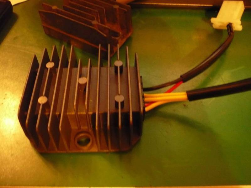

И второе. Есть такой РР:
Со скутера. Вроде все то же самое - три желтых провода с генератора, красный плюс и масса. Перекинуть разъем. Ничего не сгорит?
Просматривал моторазборки. Ни одного эндуро! Наткнулся на фото снятого РР с 250-го бандита - на вид один в один. Они однотипны?

И все-таки, насчет реле со скутера. Можно ли его поставить пока?
us
сообщение 2.5.2011, 10:37
Сообщений: 1467
Регистрация: 9.1.2009
Репутация:   18
максимум само реле

Заменил все (кроме поворотников) лампы - погорели, аж расплавились. Перекинул родную фишку на на реле со скутера. Дает 14,2-14,6 В. Поездил, все нормально, реле не горит, не греется.
Все-равно купил на моторазборке родное реле б/у, поставил, а то оставлю на запас.
И все-таки моя не понимат, какая разница между родным за 6 тыс. и со скутера за 900 руб.
сообщение 9.5.2011, 15:55
Сообщений: 54214
Теоретически, в качестве изготовления. Практически, может быть, ни в чём.

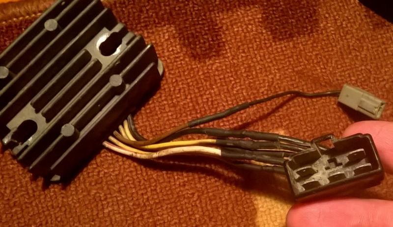

А реле регулятор вообще можно прозвонить на сопротивление?
Судя по мануалу..да..
Выше написали "нет". кому верить?
вот .
пробовал свой звонить на омы, ничего толком не выходит. или он сгоревший, на массу и между собой на коротыш не звонится.
dimag
сообщение 19.3.2015, 13:53
Сообщений: 1716
Регистрация: 28.8.2013
Репутация:   45
В лучшем случае можно прозвонить проверить 6 диодов выпрямительного моста, в прямом и обратном направлении. Но это ещё не факт исправности РР
"мультитестер" - это, видимо, с питанием от 1,5 вольтовой батарейки, а показания - падение напряжения на диодах в прямом включении.
Что и как мерять китайским мультиметром с питанием от кроны....
Если есть режим проверки диодов - то на нём. и не факт, что показания совпадут с "инструкцией"

Цитата(dimag @ 19.3.2015, 10:53) *
В том то и дело,, что поставить на мот и проверить нет возможности. А выявить его исправность не подключив к сети не понятно, как?
Если есть доступ к трансформатору, чтобы было вольт 15-20-30 переменки - можно цеплять переменку на любую пару "Ч", а на "Ч/Б" и "Ч/К" смотреть выходное напряжение
П.С. Можно и постоянку, ненадолго
можно по инструкции на картинке, мерять сопротивление, но там чисто условно и ен факт, что при исправном мосте будет живое РР
С уважением,
Дмитрий

У меня он от зизера скорей всего.. не родной шести контактный.
кто то тут уже лазил.

основа та же - три одинаковых - это переменка, два других - постоянка, оставшийся - это какие-то фичи, но в итоге, тот же плюс, просто отдельным проводом.
ЛУчше схему зизера глянуть
Цитата(jaster2 @ 19.3.2015, 16:05) *
Есть только транс на 110 вольт. =)
можно и им ;-) но лучше бы вольт до 50-60... 110 - это ан макс.оборотах, да и то не на каждом мотике
аккуратно, и на выход РР лампу автомобильную прицепи. Или аккумулятор.
С уважением,
Дмитрий

Шестой провод идёт на ключ зажыгания. на плюс.

Везде показвает бесконечность.
Только два провода коричневый и чёрный с белым выше фото. дали номинал 030 при переключении силектора омметра 2000к.
