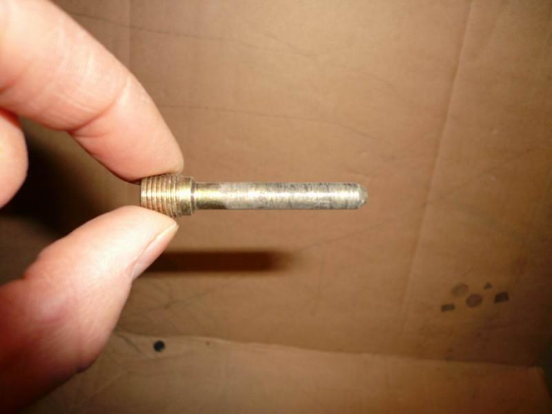

Как от туда колодки вытащить???И вообще,что то тормозить перестал моцик есле даже давить со всей силы.(при вывешенном колесе схватывает махом,а на ходу,хоть тресни а почти нетормозит!)Передок работает хорошо.

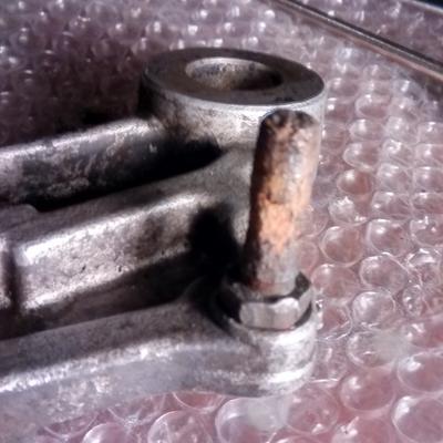

VIT похвастаюсь чуток
получил сегодня с ебэя задний... 31.1.2011, 18:57
serg Да он вообще новый Колодки % на 15 дай Бог, сноше... 31.1.2011, 21:11
Leksey VIT, что случилось с твоим суппортом?
Я просто еще... 1.2.2011, 0:49
serg Небольшой люфт нормален. Сильный - лучше разобрать... 1.2.2011, 8:18

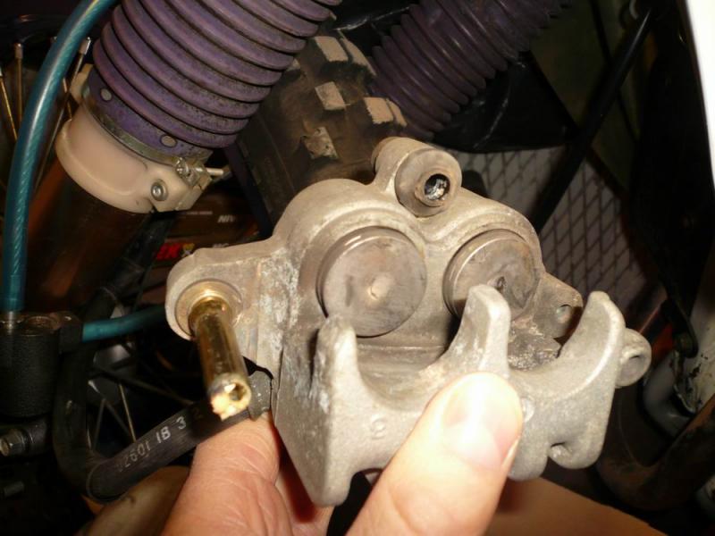

shitcool Типа ап
На днях пытался заменить колодки. Сносили... 27.9.2012, 19:29
serg Цитата(shitcool @ 27.9.2012, 20:29) Типа ... 27.9.2012, 19:33
shitcool Цитата(serg @ 27.9.2012, 16:33) Чё, разби... 27.9.2012, 19:57
serg Аккуратно и не применяя больших усилий. И всё полу... 27.9.2012, 20:40
shitcool Цитата(serg @ 27.9.2012, 17:40) Аккуратно... 27.9.2012, 21:17
shitcool Итого: Зажал поршни в тисках, вошли как миленькие.... 28.9.2012, 21:01

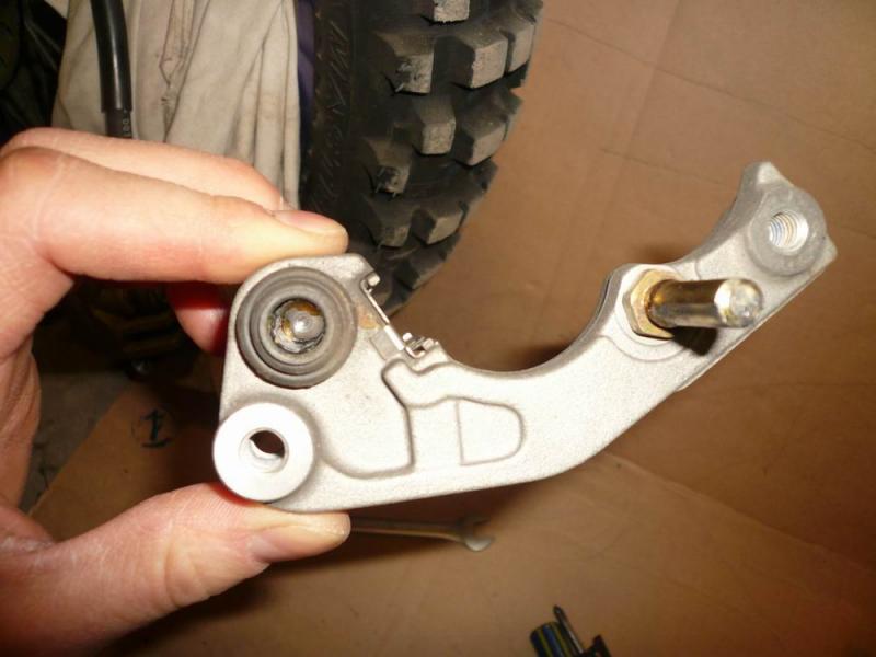

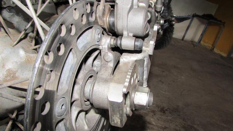

AlexanderSh Вопрос по заднему суппорту: нормально ли, что он н... 6.10.2012, 17:07
madmaks Цитата(AlexanderSh @ 6.10.2012, 18:07) Во... 6.10.2012, 17:41
Танкист Не знаю как на Вашем мотике. На XRE, Оба суппорта ... 6.10.2012, 17:17
serg У меня оба немного люфтят. 6.10.2012, 19:29
Leksey Вы тут про чо говорите-то? Заметьте: задний суппор... 11.10.2012, 20:22
Сhestar Цитата(Leksey @ 11.10.2012, 23:22) Заметь... 11.10.2012, 20:33
Leksey Ну если суппортом считать только подвижную часть т... 11.10.2012, 22:06
serg Когда колесо затянуто, направляющаяя тоже затянута... 12.10.2012, 9:38
Leksey Это да. Точно.
Я, кстати, купил эти детальки - ре... 12.10.2012, 19:08
