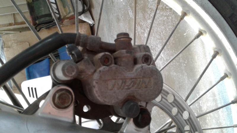

Как от туда колодки вытащить???И вообще,что то тормозить перестал моцик есле даже давить со всей силы.(при вывешенном колесе схватывает махом,а на ходу,хоть тресни а почти нетормозит!)Передок работает хорошо.

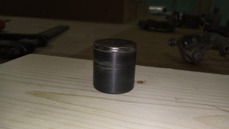

|- - dru   трет задний тормоз,подкисает чтоли . поршень ...   11.7.2012, 8:21
- - serg   Перебери для начала. Нулёвочкой пополируй поршень,...   11.7.2012, 9:37
|- - dru   Цитата(serg @ 11.7.2012, 7:37) Перебери д...   14.7.2012, 23:57
- - serg   Цитата(dru @ 15.7.2012, 0:57) есть не род...   15.7.2012, 13:43

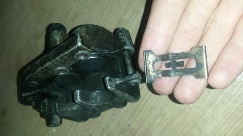

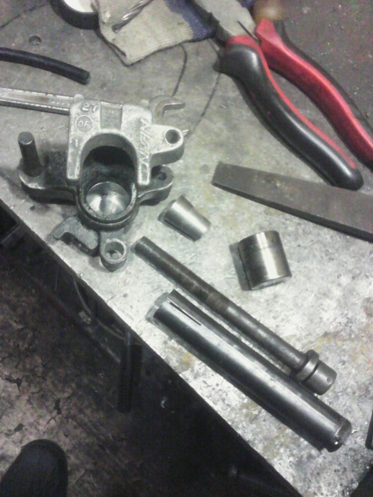

- - shitcool   Типа ап На днях пытался заменить колодки. Сносили...   27.9.2012, 19:29
|- - serg   Цитата(shitcool @ 27.9.2012, 20:29) Типа ...   27.9.2012, 19:33
|- - shitcool   Цитата(serg @ 27.9.2012, 16:33) Чё, разби...   27.9.2012, 19:57
- - serg   Аккуратно и не применяя больших усилий. И всё полу...   27.9.2012, 20:40
|- - shitcool   Цитата(serg @ 27.9.2012, 17:40) Аккуратно...   27.9.2012, 21:17
- - shitcool   Итого: Зажал поршни в тисках, вошли как миленькие....   28.9.2012, 21:01

- - i-denis   Какой нулевкой шкурить поршни????? полировать еще ...   13.10.2012, 1:11
- - serg   Жёстко и правильно. Я езжу тупо на всём старом, пр...   13.10.2012, 9:23
