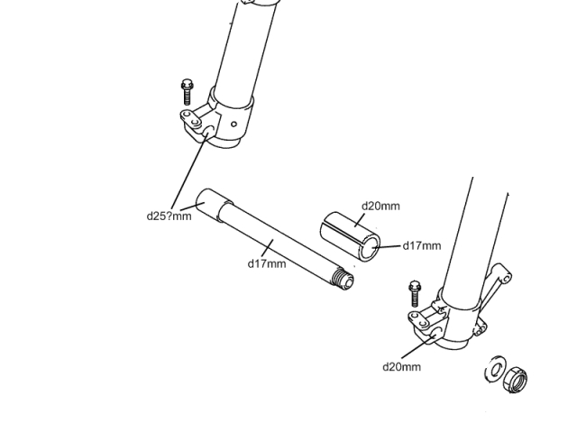

Решил я поменять свою убитую вилку на дрзешную. С учетом того, что дрз несколько спортивнее моего дээра, вилка у него толще, ось соответственно тоже. Поскольку достается мне эта вилка с траверсами, то к мотегу ее прикрутить проблем быть не должно, подшипники в рулевой одинаковые. Но есть загвоздка в толщине колесной оси.
DR - ось 17мм, колесные подшипники 17х35, DR-Z - 20мм, подшипники 20х37. Подшипников 20х35 не бывает.
Я вижу решение пробемы двумя путями, и не могу определиться какой из них правильнее =)
Вариант один - проточить ступицу колеса до 37мм, воткнуть другие подшипники, выточить новые распорные втулки (3 штуки), собрать и не париться. Есть большая вероятность, что привод спидометра от ДРЗ уже не подойдет.
Вариант два - выточить проставку из алюминия в зажим вилки. Втулка с прорезью.
С учетом того, что на ДРЗ ось зажимается гайкой, а не вкручивается в ногу, думаю должно прокатить =) Но придется точить новую уникальную, гы, ось, т.к. моя родная во-первых гнутая, во-вторых крайне сомневаюсь что подойдет хотя бы по длине. Но можно оставить родной привод, и не покупать велокомп =)
Сейчас нахожусь в поиске токаря, который возьмется точить ступицу, не разспицовывая колесо, ибо, если его разбирать придется, то нуивофтопку, я только спицы протянул =)
По цене, предположительно, одинаково должно получиться, что точить ось и втулки, что колесо и их же...
Вариант купить колесо от ДРЗ не рассматриваю, ибо не бюджетно =)

Во втором случае придется точить еще одну проставку (между колесом и пером) т.к. расстояние между перьями у 400-ки больше

В общем сделал. Протестировал. Ездит. Хорошо ездит =)
Выточили ось, втулку, сделал проставку на суппорт:
Много секаса было чтобы замок приделать, да еще и блок руля чтоб был :
Еще не очень нравится то, что морда на сантехнических хомутах висит, но лучшего решения пока придумать не получилось =) Отпилил от родного паука крепления на перья, т.к. по диаметру мелкие были, и плоской частью прихомутил. Сфоткать забыл =)
