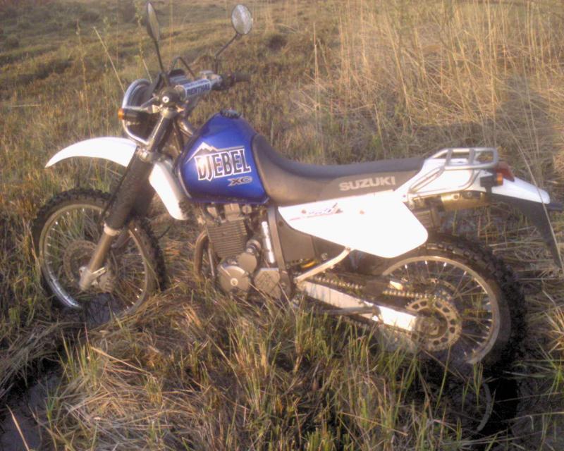

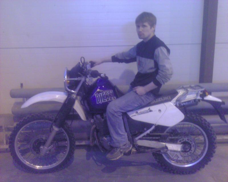

Фото пока только такое. Это перед тем как я его в грязи повозюкал...Потом покатался по разбитым грунтово-щебеночным дорогам... При моем росте в 165 см и весе в 55 кг, я Джебелу нужен только для баланса )) Ощущения, конечно, положительные...Но комфортно мне на нем при скорости 30-40 км/ч на третьей передаче.И еще эту пластмасску на верху маятника цепь как-то жестко подтирает...

может мне кажется, но в районе пятки боковой подставки след на маятнике

Он самый) Надо отжимать подставку и заплаточку на маятник.

Спасибо.То есть это периодически подставка за маятник задевает и раздается этот жутковатый скрежет?

Да, при работе подвески. Отгинай,а то до дыры протрет.

вряд ли там что то слышно..,точит себе потихоньку...может ещё что требует ремонта...

У меня громыхала будь здоров, пока не отогнул. а достался уже с заплаткой...

У меня гремит, подножка только начала свое черное дело.
подскажите из чего и как заплатку приделывали?

Заплатка - аргоном варить.
Подножка снимается и в тиски + кувалдометод.
Гнётся не подножка, а её основание. 2 человека держат мот, 2 тянут подножку в сложенном (верхнем) состоянии. Всё отгибается нормально.
Или один умный с трубой.

У меня пятак офигенный наварен, труба нужна нереально толстая.
А для штатной, да, труба рулит. Если есть.

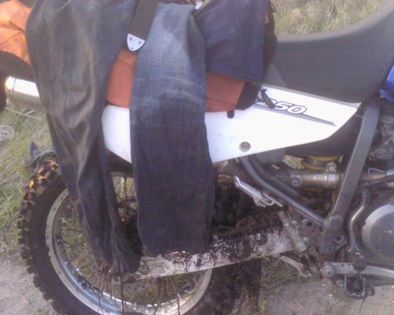

С подножкой управился молоткометодом - уменьшил ту сторону, которая терла(вовремя углядели - на маятнике только царапины) Но в лесу на такую подножку опоры нет - проваливается и мот не держит.
Ни то и не другое)) разбивается посадочное отверстие на раме. Я его рассверливал и делал втулку с припуском под винт. больше не болтается и гнуть ничего не надо.

+1. Ни то, ни другое. Но и третьим не все сказано. Посадочное перо рамы подтачивается щеками подножки и люфт возрастает. Ищите тему про подножку. Там обсосано.
А выгибание - варварство.

Выгибание имеет смысл, если загнуто при падении. Если износ, то и подход другой.

Серега, если подножку гнет при падении, то это падение оч. серьезное, почти краш-тест))

У меня так было. Кроме подножки ничего не пострадало smile.gif Ну, лопух у Сайкры протёрся до дуги... Вилку править пришлось, но там просто проворот в траверсах был. Джебел - крепкий мотоцикл smile.gif
