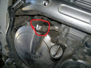

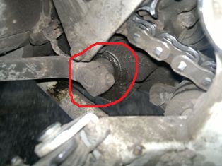

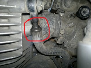

Что нужно сделать , что бы этих подтеков небыло , что нужно заменить? Подскажите пожалуйста.

- - serg   Замена: 1. Сальника 2. Сальника 3. Шланга. А ещё ...   8.5.2011, 22:28
- - VLAD   1.2. - понятно , ЧТО САЛЬНИКИ , а как что называет...   8.5.2011, 22:31
- - serg   1. http://www.megazip.ru/ru/bike/suzuki/view/.../2...   8.5.2011, 23:12

- - Huandi   На 3 я не вижу подтека. Если его тряпочкой не выте...   9.5.2011, 11:36

- - amdmen   Всегда труднодоступные сальники вынимал вкрутив в ...   9.5.2011, 13:52
