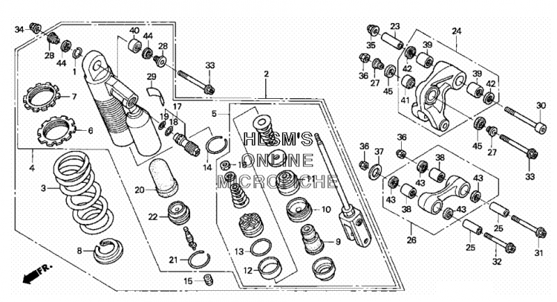

Всем привет! Два вопроса:
1) сегодня гонял на ней второй раз... при развитии скорости около 50-60км/ч наблюдается металлический лязг... не громкий и в принципе не пугающий... но неприятный! что может быть? Звук локализовать толком не удалось, т.к. был сконцентрирован на езде )) Возникло ощущение что звук шел с середины или с переда. Уточню что у меня слабовато натянута цепь... может она?
2) У меня масса 100кг мотак подо мной нормально приседает... однако никаких намеков на пробив на средних (междугаражевыхsmile.gif кочках не было (правда и скорость небольшая- в районе 40км/ч). однако полагаю что надо подкрутить! Я правильно понимаю что жесткость передней вилки регулируется винтами в верхней части вилки которые видно сверху? В какую сторону для жесткости? По часовой? Какой уровень усиления(ослабления) жесткости при повороте к примеру на один оборот? Тот же вопрос для регулировки задней подвески... там как я понял регулируется скатие пружины и ход аморта? Аморт регулируется винтов на "бочонке", верно? Опять таки на сколько крутить и куда? пружина регулируется шайбой сверху...как я полагаю этой шайбой пружина либо сжимается либо разжимается... какие тут настройки оптимальны?
В ближайшее время не планирую серьезных прыжков и езды а-ля кросс... Пока только езда по бездорожью разной серьезности на скоростях не более 50-70 км/ч.
Извините если вопросы покажутся вам ламерскими, но тут дело такое... первый в жизни мотак! smile.gif)

- - serg   Цитата(Vladio @ 17.5.2011, 14:34) может о...   17.5.2011, 14:56
- - i-denis   тебе бы друг пружину менять надо. на более жесткую...   17.5.2011, 15:49

- - Гринич   Vladio , комрад по первому вопросу скорее всего ка...   17.5.2011, 18:51

- - i-denis   Крутилка сжатия находится внизу амортизатора - Пру...   18.5.2011, 12:32
- - Гринич   Цитата(Vladio @ 18.5.2011, 12:28) По част...   18.5.2011, 12:53

- - i-denis   Гринич дружище, прости виноват-затмение нашло-регу...   18.5.2011, 17:45

- - i-denis   в строке поиска пишешь - xr250 shock тока не забы...   15.6.2011, 11:43
- - Vladio   Дружище не повери шь так и писал!:( но выдавал...   15.6.2011, 14:01
- - i-denis   Друг - вот ссылка на поиск по критерию xr250 shock...   15.6.2011, 16:30
- - Vladio   Спасибо за разъяснения, комрад! ) В общем брат...   16.6.2011, 0:20
- - i-denis   У меня дома лежит амморт от 400 и аморт от 250. в ...   16.6.2011, 0:34
- - Vladio   Ага...ну зашел я значит на рэйс тэч... запросил сп...   16.6.2011, 2:44
- - i-denis   Front spring это пружины которые стоят в ВИЛКЕ...   16.6.2011, 12:50
- - Vladio   Во дела! Теперь буду знать что в вилке пружины...   16.6.2011, 13:19
