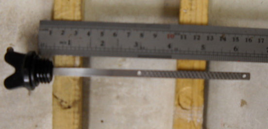

Какая длина масляного щупа должна быть в мотоцикле XR250 (2001г)? Я спросил на Мототрэвэлз, мне прислали фото:

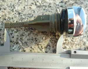

А у меня в мотоцикле вот такой щуп:
Разница в длине налицо: 16 см и 6 см!
Что делать? Какой щуп соответствует истине? Мануал с описанием замера уровня масла прочитан. Там есть рисунок. На рисунке изображён длинный щуп, а не такой, как у меня. Что, у меня щуп от другого мотоциклета? Ничего не понимаю. Одно понял: после прогрева уровень масла в раме стоИт высоко и со временем опускается. Подскажите, пожалуйста, какой щуп нужен. Может, из-за этого я и масла лил чрезмерно много.

Должен стоять длинный щуп.Короткий стоит в движке,а не в раме.Такой стоит например в Ямахе WR450,только не такой гламурный,не хромированный а с черной пластиковой пробкой.Подобные стоят на китайцах.Ну потеряли щуп или скорее резьбу забили и подобрали с похожей резьбой как пробку.Нужно переделать щуп ,поставить пластину 16 см.

длинный щуп родной.
твой больше похож на щуп от мотора с мокрым картером вроде. ничем я думаю перелив товарищу даосу не грозит-разница с нормой может грамм в 200. тем более

По длине щупа всё понятно. Спасибо всем.

Ну чтобы окончательно закрыть вопрос о масляном щупе-вот размеры на XR-250 96 года
Между верхней и нижней меткой уровня влазит ровно 185 см3 масла

Картинку скачал, Сапун нашёл. Сделал подобие щупа из толстой проволоки, замерил, чуток лишнего масла удалил. Третий день уровень пока держится на верхней метке и не уменьшается. Возможно, движок масло не жрёт, а лишнее выплюнуло через этот самый сапун.
