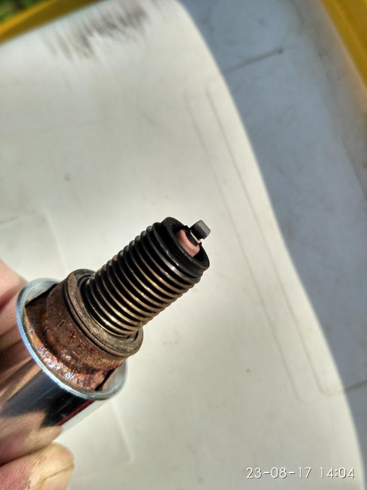

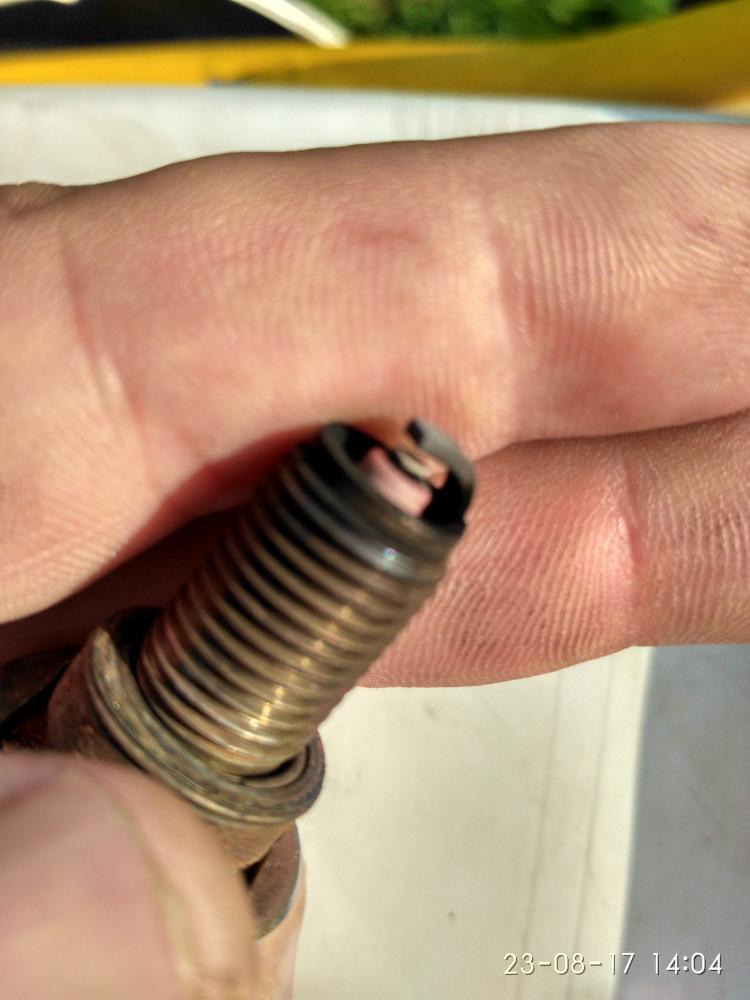

- - Slant24rus   Да я тот еще специалист в настройке. Просто свеча ...   24.5.2017, 6:32
- - Serg696   Цитата(Slant24rus @ 24.5.2017, 7:32) Кста...   24.5.2017, 10:30
- - Slant24rus   Клапана да, полез порегулировал, вроде едет неплох...   24.7.2017, 7:13
