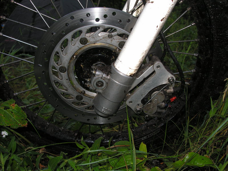

Господа! что то я не нашел на форуме темы про тормоза и их усовершенствование....
Тыкните носом пожалуйста
п.с. По городу диски греются так что вода закипает.... и при торможении какой то треск идет! подскажите пожалуйста, что это может быть?

- - serg   Про сами тормоза, вроде, не было, только про колод...   23.5.2011, 20:13
- - eexelent   диск подубит чутка но поездит еще! Хотелось б...   23.5.2011, 20:17
- - Huandi   Цитата(eexelent @ 23.5.2011, 22:43) и при...   23.5.2011, 20:20
- - serg   Колодки Весрах или Ниссин, никакого нонейма и всяк...   23.5.2011, 20:21

- - eexelent   у меня ниссин колодки! оч ими доволен! а т...   23.5.2011, 20:23
- - serg   Цитата(eexelent @ 23.5.2011, 21:23) а тре...   23.5.2011, 20:28
- - eexelent   В этот супорт влезут только эти колодки, следствен...   23.5.2011, 20:35

- - eexelent   итересно, какие тормозные диски можно вкарячить на...   24.5.2011, 9:37
- - Huandi   Так как передний саппорт такой же, как на RMZ450, ...   24.5.2011, 10:26
- - eexelent   Толковая информация, спасибо! ша буду искать ...   24.5.2011, 10:53
- - Huandi   Сведения, если что, вот отсюда http://djebel-club....   24.5.2011, 11:09
- - Серый-VL   Цитата(eexelent @ 23.5.2011, 20:17) Хотел...   24.5.2011, 13:50
- - Mike80   Цитата(eexelent @ 23.5.2011, 19:43) По го...   24.5.2011, 14:45
- - serg   Я вообще на самопальных колодках в дальняки в веща...   24.5.2011, 15:38
- - eexelent   У меня точно такая же резина стоит сзади ичуть чут...   24.5.2011, 16:02
