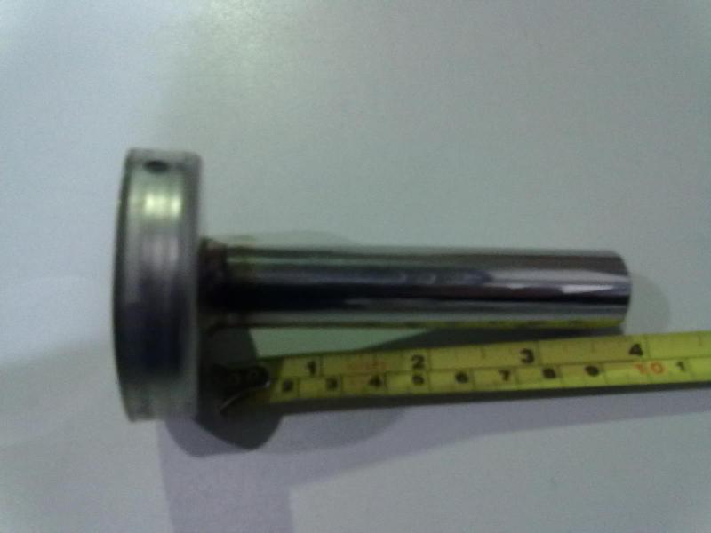

На твой глушитель предусмотрены заводские заглушки с диаметром 17 и 23мм. Cтавь трубку на 21мм и не парься. Мое мнение, пусть лучше будет тише. Захочешь порычать снимешь. Ссылку на свою заглушку, я скинул для примера того, как она выглядит. Конкретно для моей, на сайте нет фото, а только партномер. Внутренний диаметр у нее меньше. Померить смогу завтра. В описании моего глушака написано - без заглушки 92 дицебела, и два вида заглушек 89 и 83 дицибела соответственно. Я заказывал на 83.

58мм наружный, 18мм внутренний.

Не пойму как твоя насадка выглядит, не как на картинке, которую ты скидывал? То есть трубка(Ду18мм) уходит внутрь банки?

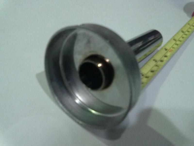

Михаил, спасибо за фотографии и размеры. Тарелка, которая приварена к трубке(Ду18мм) она сделана из металла толщиной около 2 мм, да? А то по фото не очень понятно.
Поищу пожалуй трубку с внутренним диаметром около 17 мм и длинной около 100-120 мм я такие даже находил, но не обращал на них особого внимания. Да и из пластин пока только есть 3-5 мм нержавейка, сделать ее нужной формой будет очень сложно и тяжелая оно очень.
P.S. Михаил, а почему трубка такая чистая без сажи, нагара?

Толщина пластины 1.5мм, это нержавейка. Заводил пару раз, потому и чистая.

И так, вот что получилось:
(поверх пластины поставлю старый наконечник, дабы выглядело прилично)
Толщина металла 2 мм, внутренний диаметр трубы 19 мм, длина трубы с внутренней стороны(часть уходящая в банку) оставлю около 90 мм, с внешней стороны около 10-15 мм.
Осталось найти сварщика, которой возьмется это заварить и можно пробовать. Если кто-нибудь хочет предложить свои услуги, с радостью их приму.

Неплохо получилось, я бы на твоем месте его бы завел и послушал звук. Длина то что надо, если захочешь погромче, можно трубку укоротить, или дырочки в трубке насверлить.

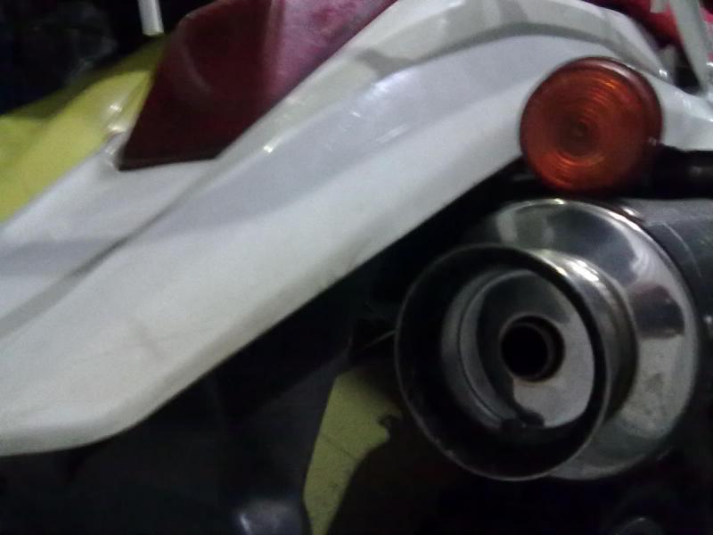

Заварил:
Хотел заварить с двух сторон, но сварщик меня убедил, что с головой хватит с одной стороны.
Установил на место, но так и не опробовал, т.к. аккумулятор так и не подзарядил.
