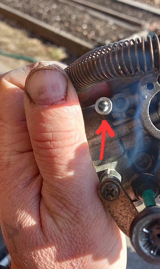

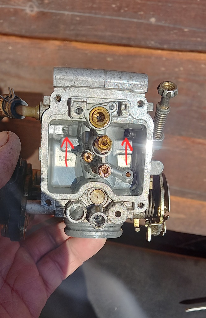

сообщение 2.6.2024, 16:41
Сообщение #40
Сообщений: 17
Регистрация: 15.5.2020
Мотоцикл: Suzuki djebel 200
Suzuki djebel 250
Тоже глохнул после лужи или в дождь, бывало после мойки плохо заводиться. Постоит несколько минут заводится, проедешь, опять начинает глохнуть, такое ощущение, что бензина не хватает. Если на ходу начинает глохнуть, подсос вытащишь в первое положение, кое как едет дальше. По началу грешил на колпачок свечной, герметиком замазал, не помогло. Снял карбюратор, после долгого вертения в руках нашел причину, было забито какой то сухой растительностью вентиляционное отверстие, на это отверстие еще трубка резиновая одевается. Сейчас норм, специально по лужам проезжал, проверял. Только вот не понятно как этот мусор там оказался и как вода на это влияла, загадка.
Все это было здесь
Это только часть мусора, было больше
