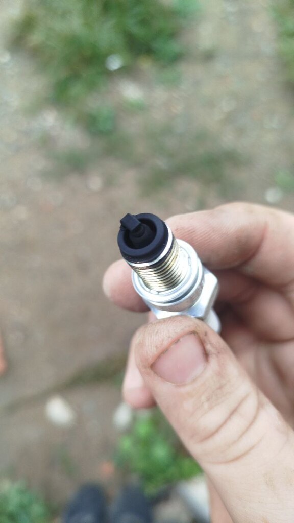

вот такую картину увидел, когда открутил свечку - искра бешенная, но нагар... при закрытии краника на работающем моторе через минуты 3-4 обороты повышаются и стабилизируются, при открытии же - обороты падают до 1000

Цитата(TeerKa @ 25.8.2025, 10:00) *
ну в месте крепления к карбюратору точно герметичен, но на место прилегания фильтра к Фильтр боксу сам грешу, после пропитки он звуки странные начал издавать оттуда - как пылесос

Цитата(анDrей @ 25.8.2025, 17:08) *
Я имею в виду боковую крышку, она плотно прилегает?
нет, есть небольшая дырочка, но она то причем? раньше там тоже она была, но заводился он хорошо, да и по свече, я думаю, это все таки смесь богатая слишком
Tka
сообщение 25.8.2025, 16:35
Сообщений: 6633
Конечно богатая. Мот с такой нормально работать не будет. А может даже масло херачит в камеру. Чёт уж очень она чёрная. масло не убегало?
почисти свечку или новую поставь.
в первую очередь настраиваем смесь по инструкции. потом уже смотреть будет ли загаживаться дальше.
если не сможешь настроить холостые, то возможно стоит открыть карб и проверить, что воздушные жиклёры чистые.
обогатитель не забываешь выключать кстати?
Спасибо большое за совет, как погода позволит - сделаю
масло точно не кушает - с выхлопа на лист бумаги не кидает - все чисто, уровень, как я и писал не уходил, да и мотор новьё, куда ему масло жрать.
обогатитель у меня сам отключается (на руле рычажок который сам возвращается когда отжимаешь его), но все же очень интересно почему даже при первом запуске с коробки, когда я нажал на рычажок обогатителя, мот заглох, неужели китайцы с завода жиклерчики не подобрали.

Цитата(GrizLee @ 26.8.2025, 1:48) *
Извини. Я имел ввиду инструкцию по настройке холостого.
Сначала я бы иглу на среднее деление поставил.
Потом крутил винты:
Крутим винт качества и ищем положение с максимальными оборотами, потом крутим винт холостых, снижая обороты. И так повторяем пока любое изменение положения винта качества не будет уменьшать обороты. у него в этом положении есть ход между нначалом уменьшения оборотов. Поэтому винт ставим чуть больше в сторону богатой смеси в этом положении.
Вообще, мне кажется, китайцы практически на всей технике делают слишком богатую смесь. Всегда с магазина свеча черная и заводится мотор без обогатителяsmile.gif
Игла в среднем положении, так-то я туда кроме винтов качества и количества не лазил - пока только 500км накатал, по привычке(из-за владения японцем) ничего даже не думал регулировать сначалаsmile.gif
А про смесь, мне тоже кажется что они везде и всегда ее богатой делают.

Цитата(GrizLee @ 16.9.2025, 16:37) *
погазуй на холостых. чёрный дым летит?
А бензин свежий с хорошей заправки?
Попробуй опустить иглу в карбе.
Вообще визуально глянь полностью ли игла закрывает отверстие, когда опущена.
черный дым летит так, как будто я его углем заправляю.
Бензин тот же, что и в хонде, нареканий на работу хонды нет - соответственно бензин хороший, хотя на ДВ бензин весь не очень по качеству...
игла в среднем положении, как будто не в ней дело
ок, завтра посмотрю
