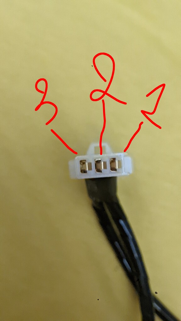

Как я понял это японская морда
![]() И кто-то похоже делал усиление питаня ![]() ![]() ![]() ![]() ![]() Три провода два желтых и белый идут на большой штекер,один черный наверно земля идёт на синий штекер,на самой лампе три провода жёлтый белый и чернобелый(земля),добавили один жёлтый и они походу где-то скручены на пути от лампы до штекера. Если кто-то понимает,скажите я правильно понял. Полезно:

Денис З А по проводам что с лампы идут,1 это земля,второй ... 23.9.2025, 16:19
GrizLee Правильно. 23.9.2025, 17:22
Денис З Подскажи куда на фаре идут провода
13.10.2025, 9:31
GrizLee Цвета проводов видно? Белый ближний, жёлтый дальни... 13.10.2025, 10:29
Денис З Цитата(GrizLee @ 13.10.2025, 7:29) Цвета ... 13.10.2025, 11:58
GrizLee Ставишь измерение постоянного напряжения. Если мин... 13.10.2025, 14:26
Денис З Цитата(GrizLee @ 13.10.2025, 11:26) Стави... 13.10.2025, 16:26
GrizLee Никак. Нужно питание 12 вольт
Но вообще если пион... 13.10.2025, 18:30
Фаныч GrizLee
Легко проверить который минус. Проверяя т... 16.10.2025, 17:35
GrizLee Ты прав. 16.10.2025, 19:44![]() ![]() |
