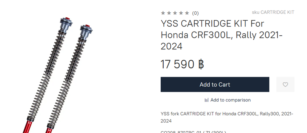

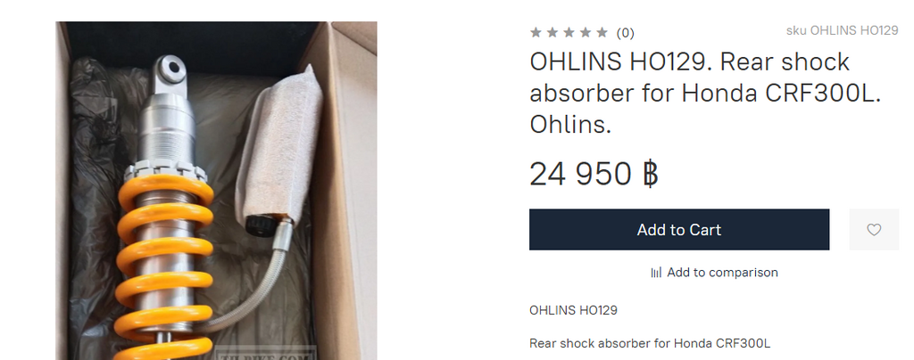

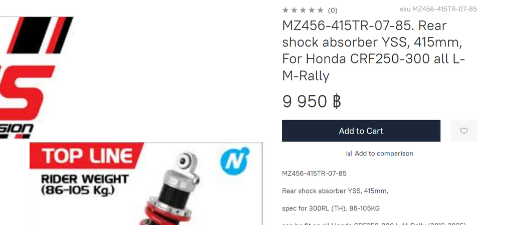

Пружина под вес+другой амортизатор задний, ну никак даже на 100 т.р. не выходят (если только аморт не поставить Öhlins).
Вопрос в другом, если можно найти условно новый (MD47) СРФЛ за 500, с пробегом около 1000км, и "допилить" его подвески, то что можно взять за 600, не Китай, свежих годов, инжектор, без пробега (маленький пробег) с нормальными подвесками?
Только WRR, получается. Но я прошел этот путь уже, мне WRR более старших годов, но с маленьким пробегом (но больше, чем на СФРЛ, тут вообще 1000км), вышла в итоге ощутимо дороже, чем СРФЛ, при этом, на СРФЛ я поменял только заднюю пружину под вес и всё, вопросов к подвескам у меня нет!

А вот и цены на некоторые комплектующие, с учетом курса на сегодня:
Картриджи YSS стоят 43 000руб (без учета доставки), но это картриджи!!! Пружина стоит 9500руб (без учета доставки)
Задний амортизатор, без учета доставки, стоит 24 000руб.
А вот если брать задний амортизатор Öhlins, то да, он уже выходит 60 000руб (без учета доставки).

Те, кого не устраивал задний заводской амортизатор и мягкость вилки, меняли на самый дешевый тайский YSS+пружина под свой вес и говорили о том, что это небо и земля. Поэтому и привел данные позиции в пример.
Повторюсь, мне хватило просто поменять пружину под вес. На многих мотоциклах так и надо делать, разные пружины под разный вес, но об этом тут тоже молчат, видимо хотят, чтобы подвеска одинаково хорошо работала и под райдером в 50кг и под райдером в 120кг)
