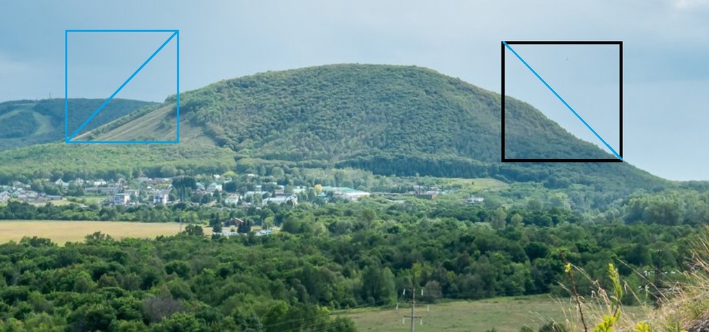

Зацепил товарищ конечно всех этими своими 45-тью градусами.
Я однажды не поленился и измерил реальные градусы нашей самой крутой горы. Там где мне казалось 45, оказалось 30. И это реально круто, пешком залазить тяжко, мот буксует без разгона и козлит.
Поэтому от цифры 45 я аж прослезился )
Кстати вспомнил, на этой же горе есть места куда я не смог залезть пешком и померить, ну пусть там будет 45. Так вот, я видел как там гоняют психи на оранжевых хардах. Рёв стоит такой, что за несколько километров слышно. Ну и резина как я понимаю мягко скажем не дорожная, ибо возят они их только на прицепе. Смотреть на это честно скажу страшно, визуально издалека кажется что просто по вертикальной стене гоняют.

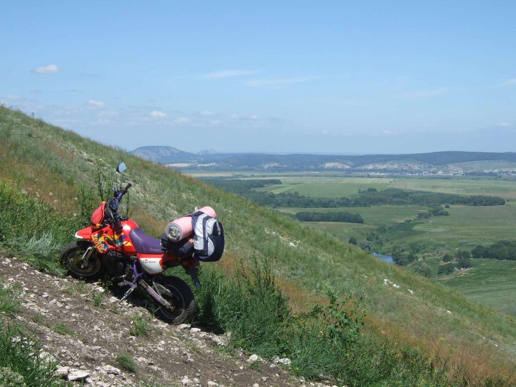

Тяга - это просто передаточное число. У меня KSR тоже в любую горку лезет, пока не сорвется в букс.

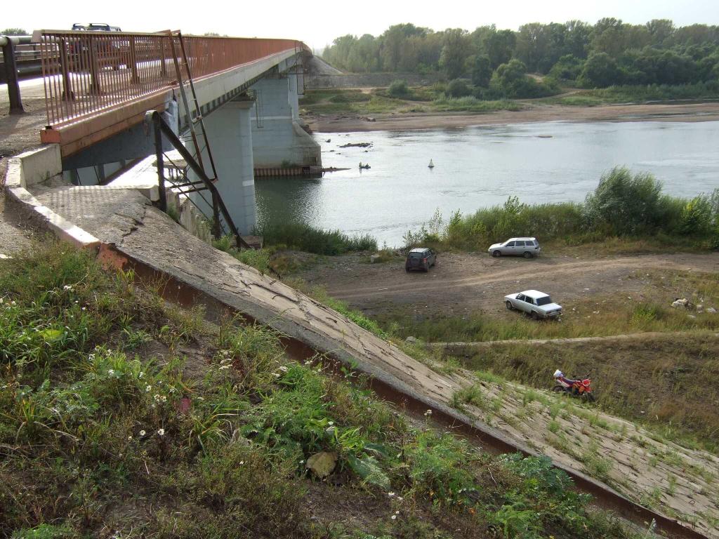

Вот здесь примерно 23 градуса, грунт сухой, в меру сыпучий. Ближе к вершине горы обнажаются камни, на них мопед срывается и закапывается.
Заехал в итоге галсами, помогая ногами. Сейчас там, наверное не покатаешься, железную лестницу соорудили. Шихан Торатау.

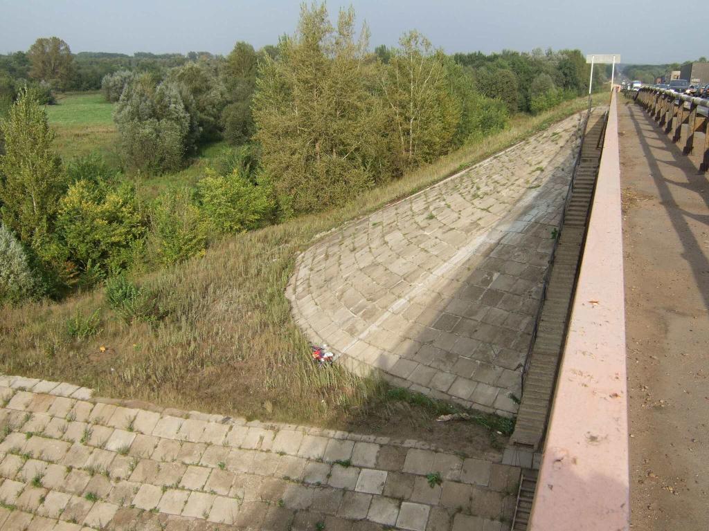

А тут уже бетон, но не идеальный. Из плит торчат проушины, между стыками пробивается трава и немножко сыпухи попадается.
Хотел подняться и выбраться на дорогу, не доехал пару плит всего. Тяги хватало, но на стыке буксанул и чуть не опрокинулся. Вторую попытку не стал делать. Спускаться прямо вниз тоже не рискнул, выбрался сначала вбок на грунт и по нему наискосок съехал.
Угол здесь должен быть около 34 градусов. По первому снимку не определить, а на втором-третьем вдали видна такая же конструкция на другом берегу. Стандартная насыпь 1:1,5.

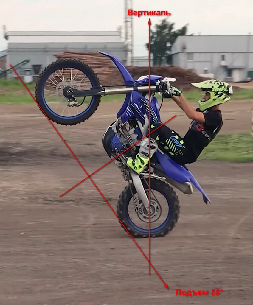

По второму условию надо учитывать геометрию мотоцикла.
Вот так выглядит баланс в вилли на эндуроподобном мотоцикле.
Центр тяжести находится на вертикали над точкой опоры. Наверное где-то посередине между колес, ближе к заднему. Мотоцикл при этом задирается на 55 градусов.

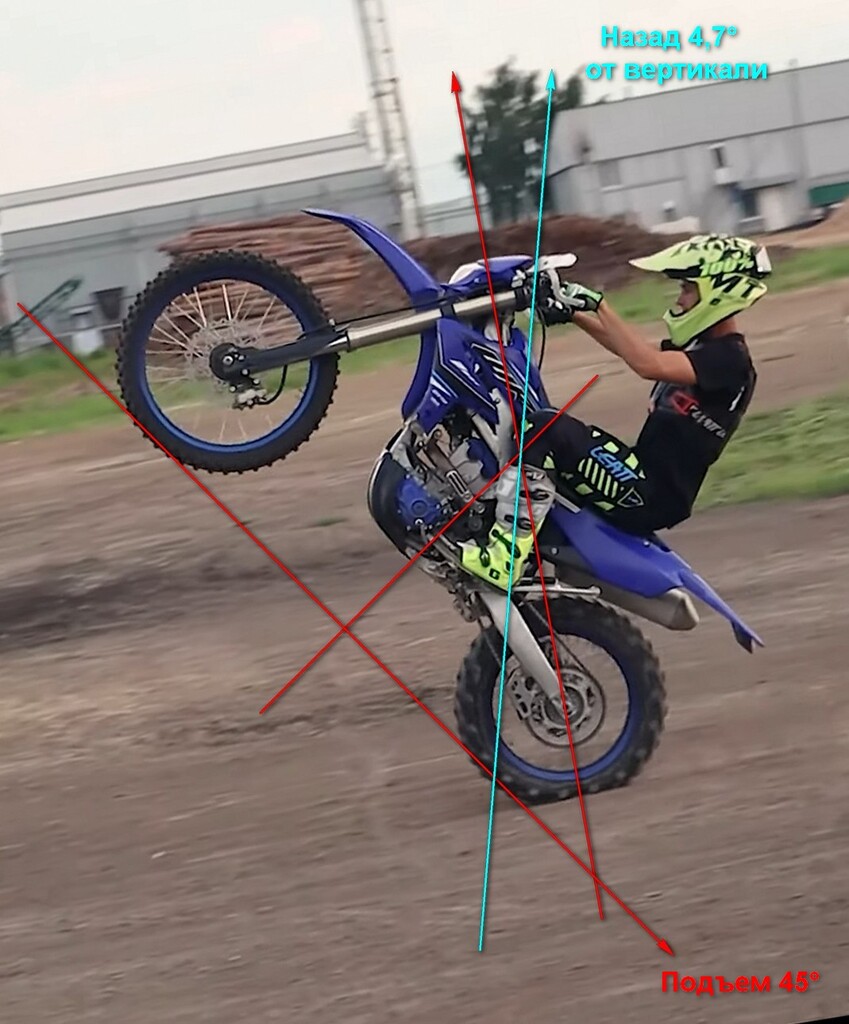

Если картинку повернуть, задав мотоциклу те самые 45 градусов и представить, что он едет на подъем, то точка опоры будет уже в другом месте и центр тяжести окажется позади нее.
В этой позе наездник опрокинется. Навряд ли удастся извернуться так, чтобы удалось уверенно прижать переднее колесо к поверхности.
Вдобавок на неровном покрытии будет возникать опрокидывающий момент от каждого удара в переднее колесо. Так же будет при увеличении тяги при ускорении или попытке тронуться с места.
Отсюда вывод, что обычный мотоцикл на грунтовом подъеме в 45 градусов стабильно ехать не может даже при достаточной тяге от двигателя.

На самом деле мало кто может на глаз верно оценить реальный угол, вот и началась война между тему кто измерял и кто нет )
p.s.
