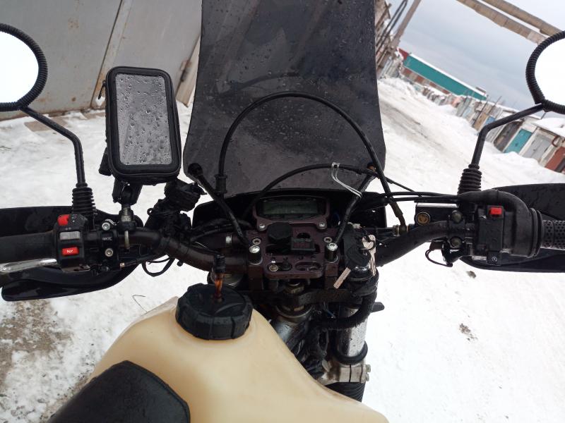

Цитата(Minherts @ 14.11.2025, 15:10) *
Как обстоят дела на CRF ветрозащитой, все также дует в пах как на дрз или получше?
Отличия не какого, такой же эндурик. Заказал ветровик с крепежём для навигатора на али, но и то только из за крепежа. От ветровика наверно будет даже хуже. Я на ДРЗ колхозил разные ветровики и заметил , что они создают завихрения и всё это бьёт в голову. Всё это выкинул и поставил бикини для прикрытия навигатора, стало лучше.
сообщение 16.11.2025, 11:36
Сообщение #57
Сообщений: 23415
Ветровик надо ставить с зазором снизу и вертикальнее. Если повезет (рассчитать, поэкспериментировать), то голову трепать не будет.
Вот как я делал. В более позднем варианте, ветровик верхними отверстиями крепился напрямую к рулю. Крепление к заводскому ветровику проблемное - его гнёт.
Когда вижу ветровик вплотную прикрученный к родному обтекателю, аж передергивает.
Для примера, можно посмотреть на конструкцию ветровиков Givi Airflow.

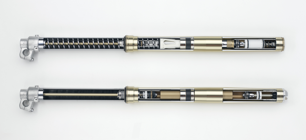

KmvWeb
сообщение 17.11.2025, 22:16
Сообщение #68
Сообщений: 417
Регистрация: 10.9.2021
Решение с одной пружиной старо как мир, и дело не совсем в экономии и уж тем более не стоит сравнивать с китайцами в таком ключе, особенно с их пародиями на подвески))

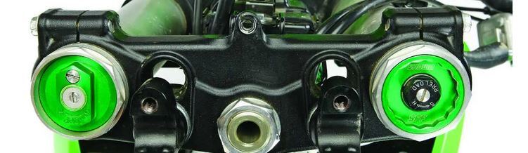

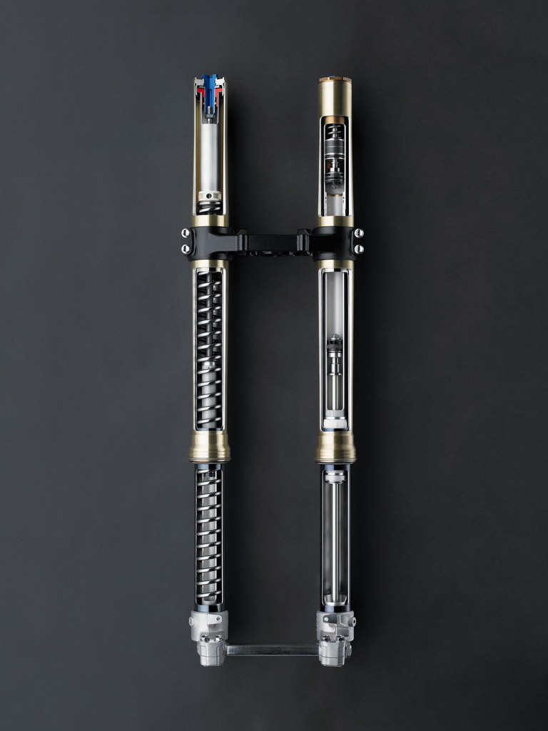

Вот, например, вилка KX250F 2011 года, в частности гидропневматическая вилка Showa SFF-AIR TAC. Понятно, что на CRF'L более простая вилка, кстати, тоже Showa.
А вот, например, KYB PSF

Очень давно применяемое решение на топовых мотоциклах - где одно перо работает на сжатие - второе на отбой.
На СРФ просто более простая вилка подобная - без регулировок...

Showa SFF Coil, на каве 15 года у меня такая была
в одном пере гидравлика, в другом пружина с регулировкой preload'а, никакой пневматики
