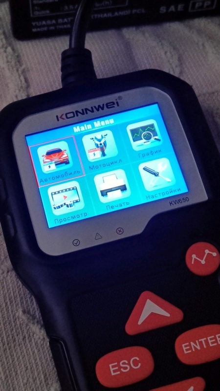

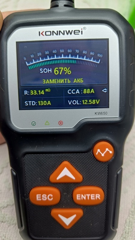

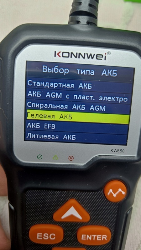

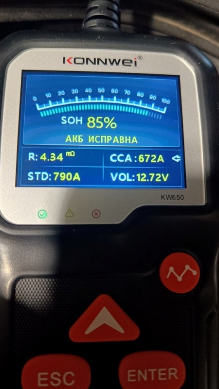

KmvWeb
сообщение 17.3.2026, 19:24
Сообщений: 407
Регистрация: 10.9.2021
К слову, сам не понял, зачем пытать маленькие акб мотоциклов нагрузочной вилкой, если есть устройства, которые, порой дешевле даже той самой нагрузочной вилки и при этом гораздо более информативные!
Например, начиная от знаменитого KONNWEI KW208, заканчивая более продвинутыми моделями и аналогами других производителей.
Себе взял KONNWEI KW650 за 1600р, в отличии от KW208, помимо классических показателей, есть различные тесты, умеет выводить график напряжения в реальном времени (осциллограмму), можно даже все подключить к ПК, распечатать)). Что это дает? При заводке видно наглядно до скольких вольт падает напряжение в момент пиковой нагрузки стартера.
Еще есть тест системы зарядки, показывает не только вольтаж, но и пульсацию. Если пульсация высокая - значит, диодный мост в гене начинает "отъезжать" в мир иной.
Так же есть тест стартера, по сути, это результат готового анализа параметров: напряжения до заводки, минимальное напряжение (просадка) и время пуска в миллисекундах.
Может кому-то эти тесты и лишние, самое главное и ценное, что эти приборы умеют измерять внутреннее сопротивление АКБ!
Не реклама! Мало ли, вдруг кому-то будет полезно. ИМХО, это существенно лучше нагрузочной вилки, а главное, показательнее (вилка показывает просадку напряжения, но просадка может быть из-за того, что аккум просто недозаряжен).
Проверил сразу акб на мотоциклах и на авто) На мото под замену (не новость), на авто еще бодрячком).
Прикрепленное изображениеПрикрепленное изображение
