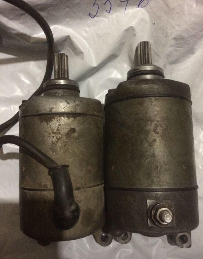

Всем доброго времени суток. Вот мой стартер.Прикрепленное изображение
По номеру ищу в объявах, например:
https://baza.drom.ru/dealview/27979427/bulletin/122351186
https://baza.drom.ru/dealview/27979449/bulletin/70435352
Но видно, что они другие. Может кто подскажет, такие подойдут? Говорят что в объявах и на Али новые есть. Еще думаю, может в ремонт отдать свой..
Может у кого есть опыт? Заранее спасибо.
Максим.

В принципе, если мастер с руками, то ремонт может быть логичен. Вопрос - найти такого мастера.

Можно попробовать адаптировать стартер от хр250.
Переделать крепление, он немного длиннее.
Стартер от ХР если что, у меня есть.

Либо попробовать установить стартер от KLX250 2009+ (21163-0046), их полно на Али, но! Если мне не изменяет память, то 21163-1256 (Оригинал Sherpa) имеет направление вращения против часовой стрелки (CCW), а 21163-0046 (KLX250 2009+) вращение по часовой стрелке (CW).
То есть, в таком случае, если по креплениям подходит, то либо нужно изменить полярность либо на статоре (магнитах), либо на роторе (щетках). Сам не занимался таким, может кто более точно подскажет.

Как уже сказано выше, если человек понимает, что делает, и имеет достаточный опыт, то ремонт имеет смысл. В остальных случаях, правильнее купить заведомо исправный. Тем более, что варианты выше накиданы.
В смысле в другую сторону крутит? Там же низ мотора прям один в один как на обычных клх, соответственно, всякие паразитные шестеренки, в одну единственную сторону крутят коленвал

Стартер от KLX250 и KL250 Super Sherpa это один и тот же стартер. У тебя на фото не оригинальный стартер.
Этот бери https://www.farpost.ru/dealview/27979427/bulletin/122351186

Попадались в продаже стартера на Али с указанием того, что вращение по часовой стрелке (CW). Это не истина, но перепроверки и внимательности требует!

Мужики, всем спасибо за ответы, заказал на Али которые похож, и который бывает с обратной полярностью, будем пробовать, по результатам сообщу. С Наступившим новым годом!

Решил новый взять, если не подойдет , тогда да, что по ссылке, спасибо.
