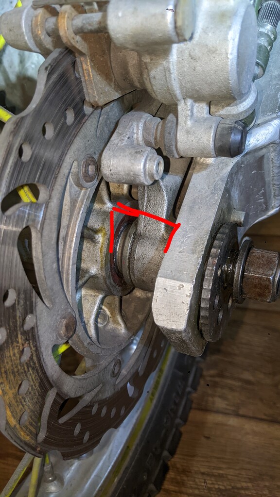

Разобрал колеса,дошел до заднего начитавшись и насмотревшись интернета и обнаружил что у меня зонтик явно смещён в сторону тормозного диска,также читал что спицы со стороны звёзды должны быть короче,я ещё свои не снимал чтоб проверить но мне кажется что они одинаковые я их замерил от ступиц до нипеля и с обеих сторон 170мм,колесо уже кто-то делал,так как есть следы на спицах от плоскогубцев или тисков и есть заменёные спицы которые явно отличаются,такое ощущение что сделали его неправильно,вот фото:

Какой смысл в измерениях до подшипников или обода?
Если хочешь мерять зонт, то это разница для левого и правого ряда спиц от плоскости точек их крепления в ободе, до плоскости точек крепления в ступице.
К геометрии самой ступицы и посадочных мест звезды, диска и подшипников отношения не имеет

От плоскости точек крепления,это от места крепления или как?
Вот видео правда там про велоколесо,но думаю разницы нет,или есть?
С 13 минуты про зонт:
https://youtu.be/JV4D0uCxhUY?si=KbAdDqTaixwYLZur
Короче я кажется понял свою ошибку:
тут ещё тормоз крепится,и как раз те 2 см получаются.

Точки крепления левого или правого ряда спиц в ободе (центры отверстий, куда вставляется нипель спицы) лежат в одной плоскости.
Точки крепления спиц в ступице - в другой. Если уж совсем точно, то там две плоскости, потому что спицы вставляются изнутри-снаружи через одну, но усредняем и получаем плоскость в которой лежат точки крепления в ступице.
Разница между плоскостями ступицы и обода слева и справа будет зонтом.
На практике конструкторы пытаются делать эту разницу нулевой, чтобы нагрузка на спицы слева и справа была одинаковой.

Хонда во многих мануалах дает точный размер от плоскости прилегания тормозного диска к ступице к краю обода. Прикрепленное изображение
можно попробовать поискать данный размер в сервис мануалах ДРЗ-та. Либо может кто подскажет, если есть нетронутое заднее колесо
заводской сборки.

Может кто-то померить расстояние на своем drz 400s,от ступиц до маятника как на фото
Со стороны тормоза и звёзды,и на переднем тоже с обеих сторон от вилки до ступиц как на фото
И ещё от маятника до обода,тоже с обеих сторон,и с перед от обода до вилки с обеих сторон,просто интересно там одинаковое расстояние справа и слева.
