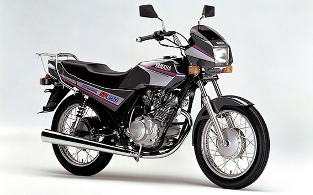

От Юбрика Джианши отличается другим мотором и дуплексной рамой. Этот мотоцикл - лицензионная копия Yamaha SR 150. Конструктивно двигатель напоминает уменьшенную версию XT/TW 220.

Всё верно. 80 - крейсер, 100 - максимум. Спидометр показывает на 4-5 километров больше. Вибраций нет. Расход 2,5-3 л. Бак 15 л. Если бы не жесткое сиденье, то можно было бы ехать часами.
Я катаю на нем девятый сезон. Пробег чуть больше 70 тыс. 7 тыс.км назад менял цепь ГРМ и заодно поршневую, хотя и не стоило, потому что всё дело было в катушке генератора и негерметичном вакуумном карбюраторе.

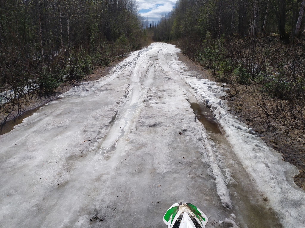

На эндуро я наверно тоже часов пять и ехал тогда. В Покров-Уральске был наверно часа в два. До водопадов доехал к вечеру, успел только на первый водопад подняться. Но- это было конец мая, ещё лежал снег, я буквально пробивал колею.
