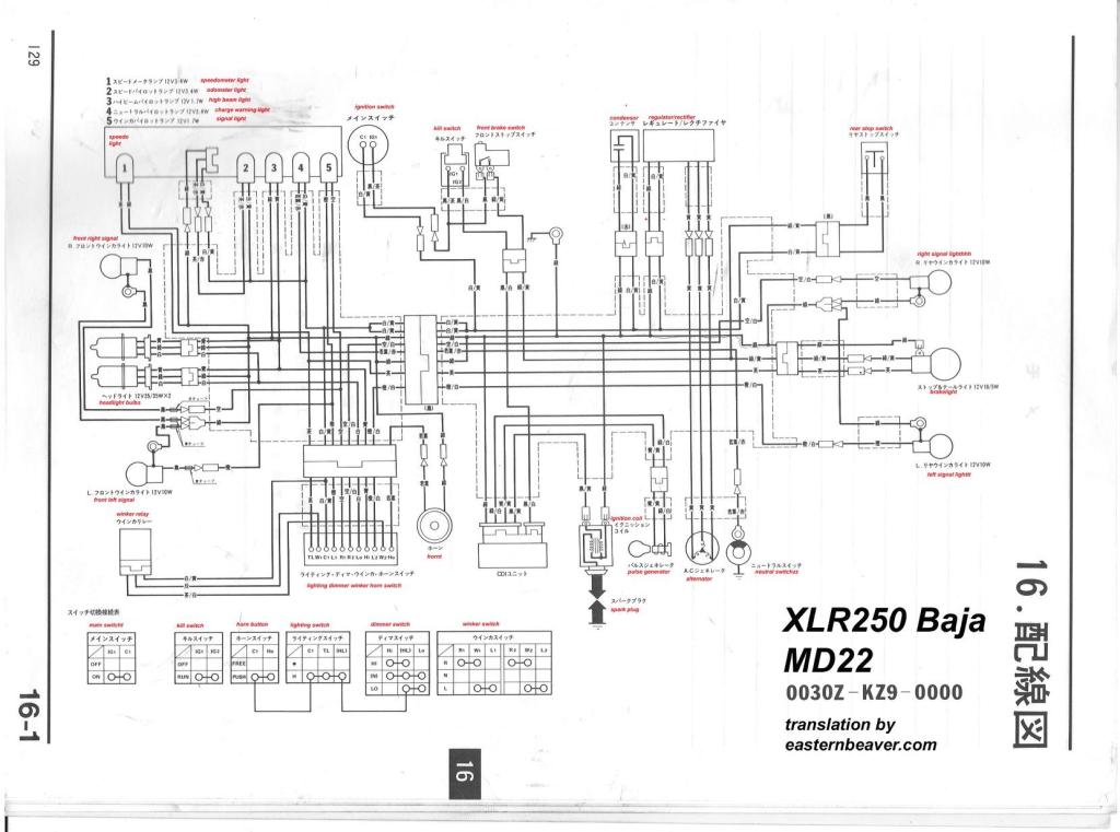

Буду признателен, если кто нибудь просветит , три контакта выходят из спидометра стандартной приборки xlr, один, очевидно, минусовой, вопрос назначение двух других контактов? Сразу оговорюсь, к подсветке они не имеют никакого отношения.

Судя по этой схеме, второй контакт идет на лампочку "SPEED", а третий - на плюс бортсети.
Лампочка должна загораться при превышении 90 км/ч.
