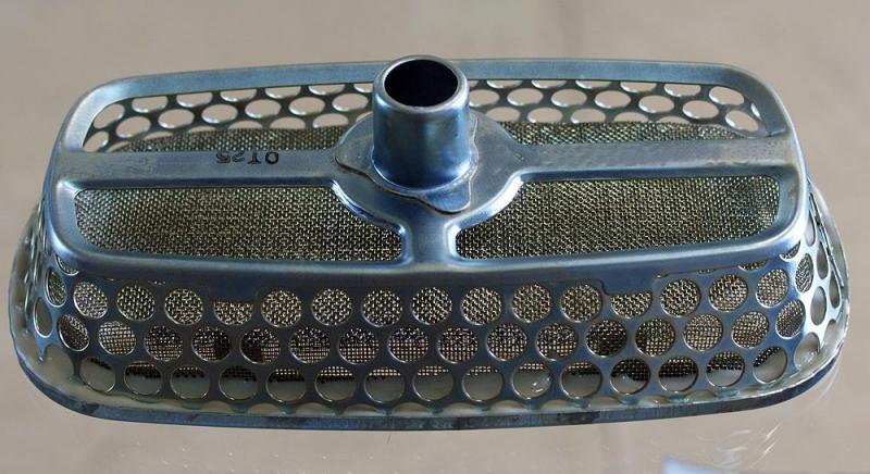

каркас надо. у меня товарищ как раз тоже этим вопросом задался.
самих паралонок то полно. но все они без каркаса.

Значительно дешевле купить поролоновый фильтр с каркасом типа
TwinAir
UNI
NoToil
они делают поролон + пластиковый каркас.

Поролон защитит от воды,бумага пропустит.Каркас лучше родной брать,хоть и необоснованно дорого,но конструкция жесткая и имеет защитную сетку.
Если так внимательно покурить буржуйские ресурсы - то народ в основном предпочитает ПЛАСТИКОВЫЙ каркас.... он легче оригинального изделия из металла от хонды. на нормальном мотоцикле - в воздухан не стреляет и пламезащитная сетка не нужна.
Цена опять же в плюс комплекта поролон+пластиковый каркас - это добро стоит порядка 25-35 баксов.... и никак не 3200рsmile.gif

Полностью согласен с i-denis, и про каркас и про ценник итд. Кроме про каркасы от NotOil, UNI - каркасы у них не встречал. МБ я не прав.
Паралон лучьше фильтрует мелкую пыль в песках это плюс.
Но и забивается тогда сразу -это минус.
Он зато многоразовый - это плюс.
Брал Твин-эйр с пластиковым каркасом. вышло чуть более 1000р под заказ.
В Мск есть в наличии нонейм (подобие Твин-эйр), каркас не отличить один в один, паралончик чуть менее аккуратней сделан и без лейбла ТвинАйра.. а! и наклейки с лого ТвинАйр нет в комплекте(а наклейка это +5 лвл к скиллу)))) !!!). .. стоит 1000р Человек взял вот на днях.. качество на первый взгляд приемлимое, но в длительной эксплуатации мы его не наблюдали. Брать можно его или ждать ТвинАйр.
Больше этих двух и оригинала, никто с каркасом фильтры не изготавляет. Только одна паралонка.
K&N брать не следует - это нулевик и других они не делают.
В линейке Твин эйра так же есть нулевик "Поверфлоу" оно же "Поверфлоукит" , идет с Бэкфайрфильтр(какая то защита от вспышек из карба)интересен только для спортсменов и .. к нему докупается Дастковер(защита от пыли).
