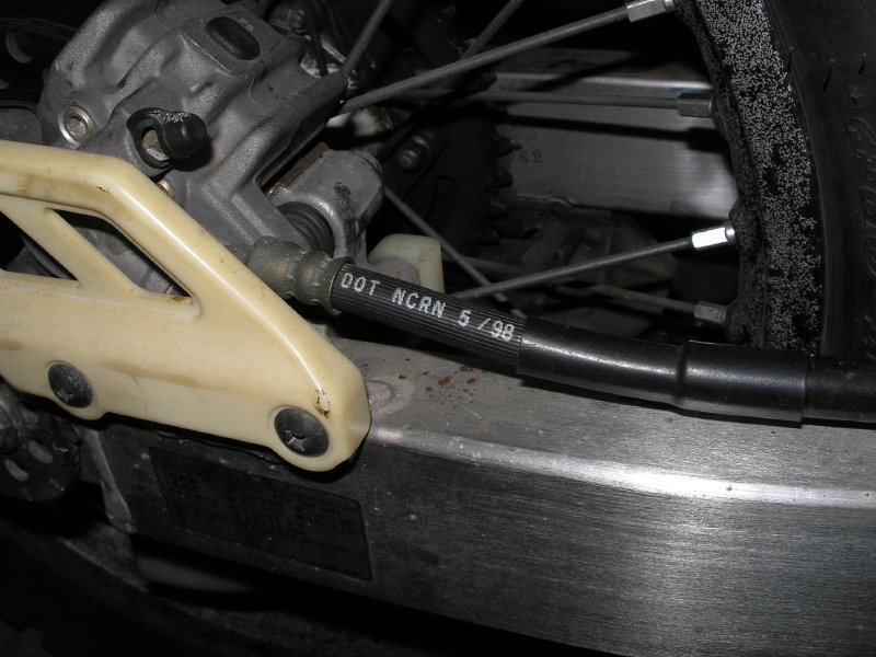

Присоединяюсь к вопросу о годе на шлангах/ободах. В каком он там формате? Смотрел на все это безобразие и мало что понял sad

где именно на шлангах можно посмотреть год выпуска?
Просто смотришь на надпись на шланге и если видишь, например, 5/98, то это оно.
Вот, яркий пример:
